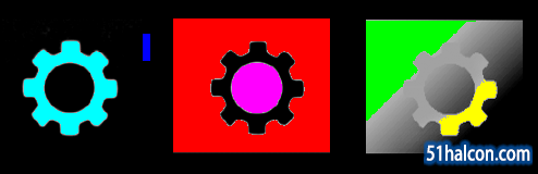

1、dual_threshold
先看程序和效果图再分析。
  1. read_image (Image, 'C:/Users/happy xia/Desktop/2.png')
  2. dual_threshold (Image, RegionCrossings, 174, 200, 180)
dual_threshold(Image : RegionCrossings : MinSize, MinGray, Threshold : )
该算子签名中:Threshold 表示用于分割的阈值数值,MinSize表示分割出来的区域的最小面积(即数像素的数目个数),MinGray表示分割出来的区域对应的原图中图像像素的最高灰度不能低于MinGray设定值。
注意图中蓝色矩形小色块的面积是175个像素,因此当MinSize = 174时,它可以被分割出来。
OK,我知道这么说比较拗口。下面我边改变参数边观察效果图,并做简要分析:
  2. dual_threshold (Image, RegionCrossings, 176, 200, 180)
效果图如下:
由于最小面积设置为176,那么面积为175像素的矩形小色块就没有被分割出来。
再来改变MinGray参数:
  2. dual_threshold (Image, RegionCrossings, 176, 216, 180)
此时观察到,最右边那个齿轮本来分割出来的区域没有了!
通过取色器观察可知,这块区域最亮的灰度大概比211高一点点。
我们把这个值略微调低再看看:
  2. dual_threshold (Image, RegionCrossings, 176, 210, 180)
最右边那个齿轮右下角那一块又被分割出来了!
相信通过这样参数的反复调节,大家已经彻底明白了dual_threshold算子的意义和用法。
我们看这个算子的名称——dual是“双”的意思,也就是双阈值。如果我们让参数列表中的MinGray = Threshold,那就是单阈值了。
  2. dual_threshold (Image, RegionCrossings, 176, 180, 180)
这个算子是很高效的。如果要完成上面这个程序这样的功能,用threshold算子的话,代码要这样写:
  2. threshold (Image, Region, 180, 255)
  3. connection (Region, ConnectedRegions)
  4. select_shape (ConnectedRegions, SelectedRegions, 'area', 'and', 176, 9999999)
也就是说dual_threshold一条算子顶这三条算子。
dual_threshold算子的缺陷:它只能分割出灰度值高的亮区域,不能分割出灰度值低的暗区域。

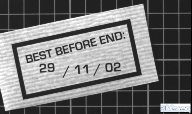

2、var_threshold
先看var_threshold算子的签名:
var_threshold(Image : Region : MaskWidth, MaskHeight, StdDevScale, AbsThreshold, LightDark : )
MaskWidth、 MaskHeight是用于滤波平滑的掩膜单元;StdDevScale是标准差乘数因子(简称标准差因子);AbsThreshold是设定的绝对阈值;LightDark有4个值可选,'light'、'dark'、'equal'、'not_equal'
需要强调的是var_threshold算子和dyn_threshold算子极为类似。不同的是var_threshold集成度更高,并且加入了“标准差×标准差因子”这一变量。
举例:
  1. read_image (Image, 'C:/1.png')
  2. var_threshold (Image, Region, 4, 4, 0.2, 12, 'dark')
在该程序中,先用4×4的掩膜在图像上逐像素游走,用原图中的当前像素和对应掩膜中16个像素的灰度均值对比,找出暗(dark)的区域。当原图像素灰度比对应的掩膜灰度均值低(0.2,12)个灰阶时,该区域被分割出来。本程序中StdDevScale = 0.2, AbsThreshold = 12,问题的关键就是理解如何通过StdDevScaleAbsThreshold来确定用于分割的阈值。
 楼主| Princess 发表于 2018-1-24 15:56:03 | 显示全部楼层
var_threshold的帮助文档中是这么写的:
说明:
1、d(x,y)指的是遍历每个像素时,掩膜覆盖的那些像素块(本例中是4×4 = 16个像素)灰度的标准差;StdDevScale 是标准差因子。
2、当标准差因子StdDevScale ≥ 0 时,v(x,y) 取(StdDevScale ×标准差)和AbsThreshold 中较大的那个。
3、当标准差因子StdDevScale < 0 时,v(x,y) 取(StdDevScale ×标准差)和AbsThreshold 中较小的那个。实测发现,这里的比较大小是带符号比较,由于标准差是非负数,当StdDevScale < 0 时,(StdDevScale ×标准差)≤ 0恒成立。所以此时的取值就是(StdDevScale ×标准差)。
文档是这么说的:
If StdDevScale*dev(x,y) is below AbsThreshold for positive values of StdDevScale or above for negative values StdDevScale, AbsThreshold is taken instead.
大致意思是:
当StdDevScale为正时,如果StdDevScale*dev(x,y) 低于 AbsThreshold,则采用AbsThreshold。
当StdDevScale为负时,如果StdDevScale*dev(x,y) 高于 AbsThreshold,则采用AbsThreshold。
我找了一块黑白过渡处4×4的像素块,求得它的灰度标准差为51.16(或49.53):
帮助文档中StdDevScale 的推荐值范围是-1~1,一般通过上面的例子可知,一般的明显的黑白过度处的标准差在50左右,乘以StdDevScale即-50 ~ 50 ,50的灰度差异,对于分割来说一般是够了的。
文档还说:推荐的值是0.2,如果参数StdDevScale太大,可能分割不出任何东西;如果参数StdDevScale太小(例如-2),可能会把整个图像区域全部输出,也就说达不到有效分割的目的。(……with 0.2 as a suggested value. If the parameter is too high or too low, an empty or full region may be returned.)
最后再看看是怎么分割像素的:
其中g(x,y)指的是原始图像当前像素的灰度值;m(x,y)指的是遍历像素时,掩膜覆盖的像素的平均灰度值(mean)。
LightDark = ‘dark’为例,当满足m(x,y) - g(x,y) ≥ v(x,y)时(即原始图像对应像素灰度比掩膜像素灰度均值低v(x,y)个灰度值以上),相应的灰度值低的暗像素被分割出来。
最后看几个例子体会一下:(对比之前的例子var_threshold (Image, Region, 4, 4, 0.2, 12, 'dark')的效果)
① 将AbsThreshold 由12改成30,此时分割出的区域变小。
  2. var_threshold (Image, Region, 4, 4, 0.2, 30, 'dark')
AbsThreshold 保持12不变,将StdDevScale由0.2改成0.7,此时分割出的区域变小。
③ 将参数改为var_threshold (Image, Region, 4, 4, -0.01, 12, 'dark'),此时分割出的区域大大增加,由前面的分析可知,此时参数AbsThreshold = 12无效,事实上,此时将AbsThreshold 改为1、50甚至200都对最终结果没有任何影响。
通过本人的分析,我认为StdDevScale取负值意义不大,因为它会分割出大量的不需要的区域,故一般推荐使用该算子时,StdDevScale取正值。
需要强调的是:在黑白过渡处,一般掩膜覆盖的像素的标准差较大,而在其他平缓的地方,标准差较小;因此最终采用的分割阈值随着掩膜在不断遍历像素的过程中,在(StdDevScale×标准差)和AbsThreshold 之间不断切换。
var_threshold和dyn_threshold的区别和联系:
dyn_threshold是将原图和滤波平滑后的图对比,var_threshold是将原图和对应像素掩膜覆盖的像素的平均灰度值对比。
在算子var_threshold中,如果参数StdDevScale = 0,那么就可以用动态阈值的方式非常近似地模拟。以下两种算法的效果极为类似:
  2. var_threshold (Image, Region, 4, 4, 0, 12, 'dark')
  2. mean_image (Image, ImageMean, 4, 4)
  3. dyn_threshold (Image, ImageMean, RegionDynThresh, 12, 'dark')
两种方法的效果图:
那么当StdDevScale > 0 时,var_threshold对比dyn_threshold还存在什么优点呢?我认为是在黑白过渡处能减少分割出不需要的区域的概率。(因为黑白过渡处标准差大,当然前提是StdDevScale 不能设置得太小)
