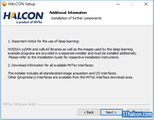

7.附加事项,提醒深度学习相关的问题解答。

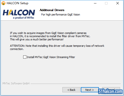

8.继续,这个地方如果你相机的SDK软件没有安装网口驱动过滤器,那么你就安装Halcon的即可。

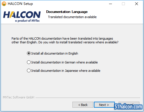

9.选择开发文档语言,一般我们选择第一项英文即可,德文和日文请选择下面两项。

raymond512 发表于 2018-5-25 22:33:47 | 显示全部楼层
深度学习版本怎么安装的呀?
Criss 发表于 2018-5-25 23:26:31 | 显示全部楼层
深度学习版本怎么安装的呀?
和17.12是一样的,本身就具有深度学习功能,需要安装一个深度学习的Images就可以了,18.05会给你自动安装
long 发表于 2018-5-26 19:49:51 | 显示全部楼层
这个版本的深度学习还需要显卡吗,没有显卡可以直接运行深度学习的例程吗?
Criss 发表于 2018-6-10 16:46:19 | 显示全部楼层
这个版本的深度学习还需要显卡吗,没有显卡可以直接运行深度学习的例程吗? ...
深度学习是需要GPU参与的,深度推理就只需要CPU了!
