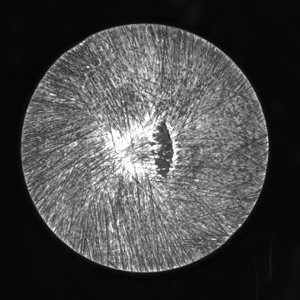

背景太复杂了,求助区域提取方法
victor50a 发表于 2018-5-28 10:34:43 | 显示全部楼层 |阅读模式
背景太复杂了,周围的划痕区域是正常区域,求助,如何能把中间的小块黑色区域提取出来,试了频域滤波,几种阈值分割方法,效果都一般,都会把周围划痕一起提出来
Criss 发表于 2018-5-28 10:58:07 | 显示全部楼层
回帖奖励 +1 视觉币
说实话通过传统的方式提取还真不好提取,因为划痕和里面的小黑块灰度值差异不大,不能通过这种方式提取,你看看能不能在打光什么想想办法。
 楼主| victor50a 发表于 2018-5-29 08:53:03 | 显示全部楼层
效果很好啊,谢谢啦,我去试试通用性

代码:
read_image (Image, './1.bmp')
dev_set_line_width (3)
threshold (Image, Region, 30, 255)
reduce_domain (Image, Region, ImageReduced)
mean_image (ImageReduced, ImageMean, 200, 200)
dyn_threshold (ImageReduced, ImageMean, SmallRaw, 35, 'dark')
opening_circle (SmallRaw, RegionOpening, 8)
closing_circle (RegionOpening, RegionClosing, 10)
connection (RegionClosing, ConnectedRegions)
dev_set_color ('red')
dev_display (Image)
dev_set_draw ('margin')
dev_display (ConnectedRegions)
