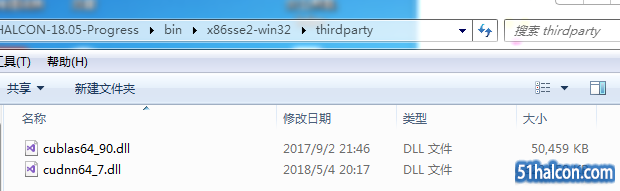

cuda9.0,cudnn7.1,halcon运行报错,找不到cublas
Criss 发表于 2018-6-23 11:06:58 | 显示全部楼层
你程序是x86的,请使用对应的x86的库试试!

cuda9.0 下载的是 x86-64,在toolkit/bin里面,没有找到x86的库呀?是cuda下错了?还是安装时候,装的问题?

安装64位的Halcon进行!

嗯,安装64的运行成功,谢谢大佬。
夏叫兽 发表于 2018-6-26 08:56:03 | 显示全部楼层
x86-64是指X86架构的64位CPU,所以你安装的cuda库是64位的,halcon自然也要用64位的
