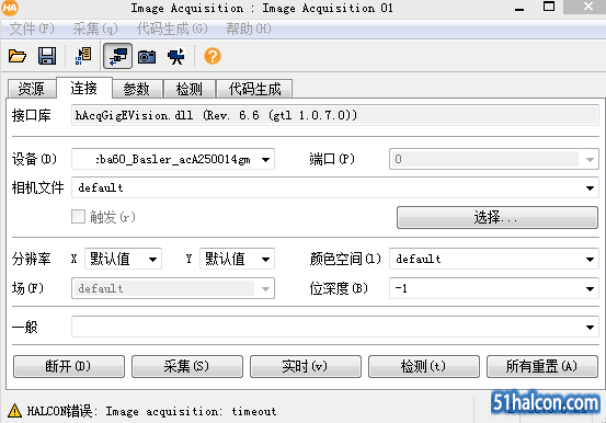

basler相机已经连接上了,但就是采集不了图片,报timeout,巨型帧改了也没用,有知道咋弄的么?

abalaguxlm 发表于 2018-6-25 17:47:21 | 显示全部楼层
image.png 建议连上相机以后看下TriggerMode,如果是on的话是处在触发模式,时间过长未触发则采集不了图片,并且会报timeout
 楼主| 东东tang 发表于 2018-6-27 11:37:08 | 显示全部楼层
建议连上相机以后看下TriggerMode,如果是on的话是处在触发模式,时间过长未触发则采集不了图片,并且会报t ...
已经好了,是防火墙的原因
