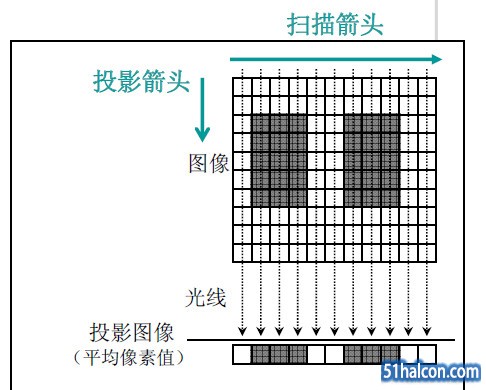

HALCON是通过微分的方式找到跃变点,然后将这些用方差的方式选出,最后练成一条线。
VP里面有个投影概念,将二维图形,投影到一维。然后算平均值,得到一个线段。 最后将不同的线段练成一条线。

Halcon里面也是利用检测方向然后利用投影技术检测平均强度,然后再利用微分计算,这个应该是所有的找边的图像软件都应该用的通用原理了吧?

原理应该是一样的,h微分数据也是投影平均得到的

原理一样,最小二乘法
