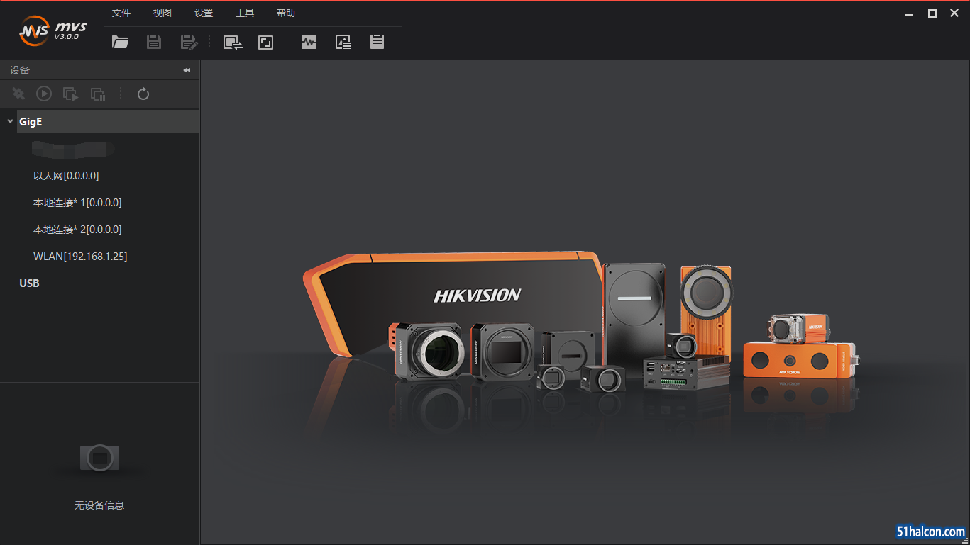

      最近安装了海康的MVS最新视觉软件3.0.0版本,第一感觉就是界面变化很大,多了一点黑色的深沉与酷炫,看看就是下面这个界面:
当然我今天不是来教你这个软件怎么玩的,因为操作和2.3版本的菜单其实变化不大,只是加了很多单独的比如可以在图片中心显示十字中心等等。

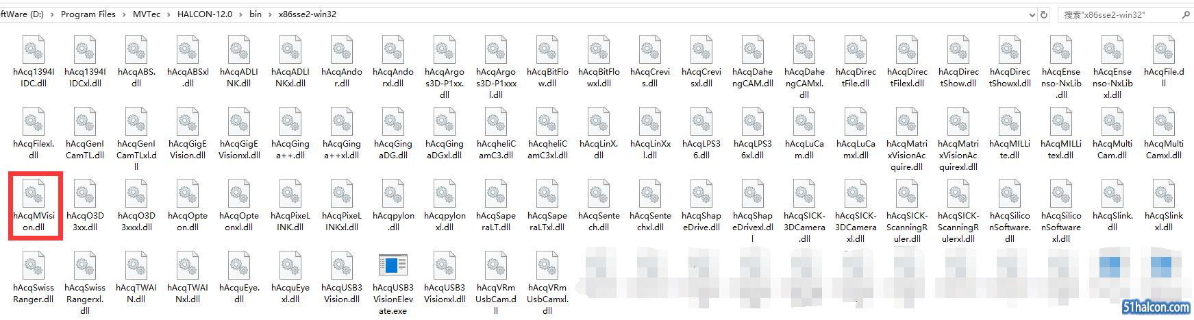

我们电脑里面安装的是Halcon12,那么试试把这个接口文件拷贝到Halcon12当中去看看!
  1. D:\Program Files (x86)\MVS\Development\ThirdPartyPlatformAdapter\HalconHDevelop\Halcon12\win32
把上面目录里面的hAcqMVision.dll拷贝到Halcon执行目录下面去(这个目录其实也就是RunTime目录)
  1. D:\Program Files\MVTec\HALCON-12.0\bin\x86sse2-win32
可以看到下图这里面全部都是采集接口,然后我们打开HDevelop看看能否通过该接口操作相机?

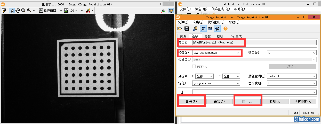

打开采集助手Image Acquisition,然后自动检测接口,结果出现了:
可以找到这个接口而且替换原来的GigeVision接口,那么接口文件全称就是hAcqMVision.dll,试试能否打开:
完全没有问题,而且工作的效率比通用的GigeVision协议打开更高效更快速,大赞海康的开发人员,这么辛勤付出,非常感谢!
