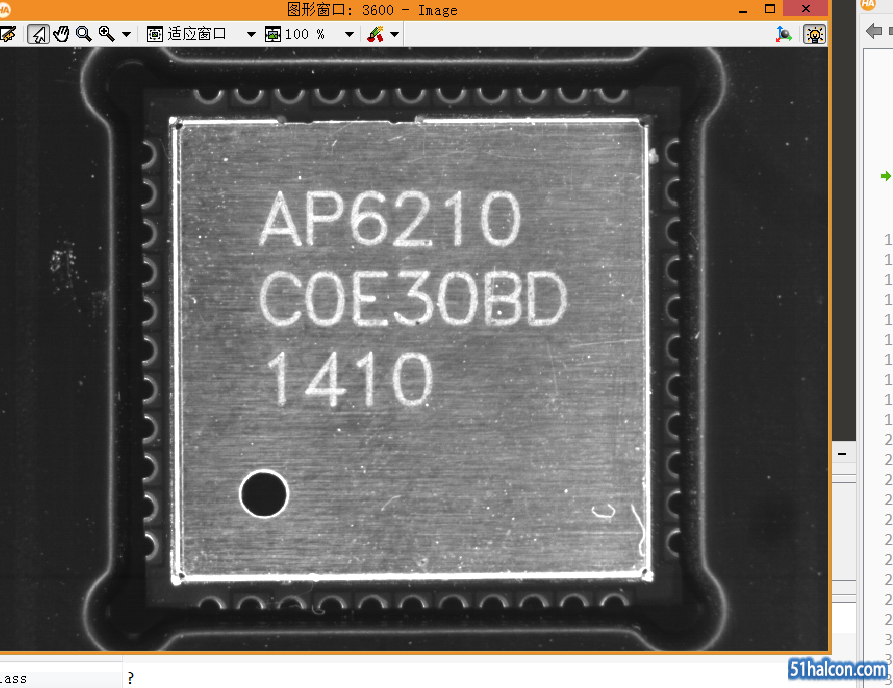

小吴 发表于 2018-11-17 17:01:52 | 显示全部楼层 |阅读模式
{:1_326:}OCR字符读取
