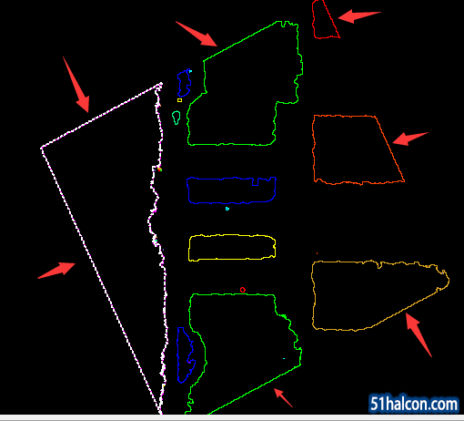

我用的是一个Rectangle2建立的Roi,然后根据region生成的XLD
但是生成XLD的时候他会把边缘当成线,如何把这个边缘去掉呢,我发现halcon中有Clip_xxxx, crop_xxx算子,但是这些算子的剪裁区域都只是rectangle1类型,不支持rectangle2,像我这种情况如何才能把边上的直线剪裁掉呢

如下图

glkos 发表于 2019-1-9 18:00:29 | 显示全部楼层
思路是用生成的旋转矩形中心和角度先来旋转轮廓和矩形,然后裁剪完之后,再旋转回去
