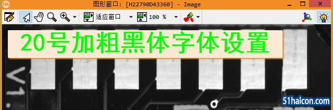

“'default-Normal-12'”是我通过get_font查询到我当前系统用的字体和大小,是默认的普通12号字体!我找个熟悉的字体,发现73号是黑体,试试看:
先读取一幅图像,至于为什么,不多说了,看代码:
- read_image (Image, 'printer_chip/printer_chip_01')
- set_font (WindowHandle, Font[73]+'-Bold-50')
- disp_message (WindowHandle, '20号加粗黑体字体设置', 'window', 12, 12, 'green', 'true')
复制代码 效果如下:
再看看楼主设置的字体,楼主这是早期版本获取的格式吧?有没有查验过是不是这样的格式?你的代码已经提示你错误的字体了,你可以尝试读取出字体再进行设置!
