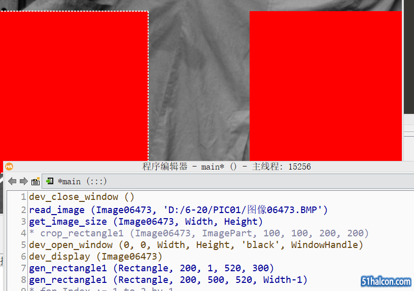

在两个不同的矩形区域,执行相同的代码,该怎么操作啊

请问区域数组是哪个函数,能给举个例子吗?初学者不会用,谢谢
