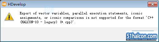

par_start 和par_join算子可以大幅调高程序执行的效率,但是导出c++ 出现 怎么解决

绝地武士 发表于 2019-7-8 10:34:07 | 显示全部楼层
shlucky 发表于 2019-7-8 10:15
halcon算子尺寸并行运算,在呢作才算是并行的呢
尝试下更换更高的版本呢,或者用新的接口标志不带legacy的
