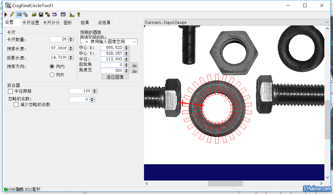

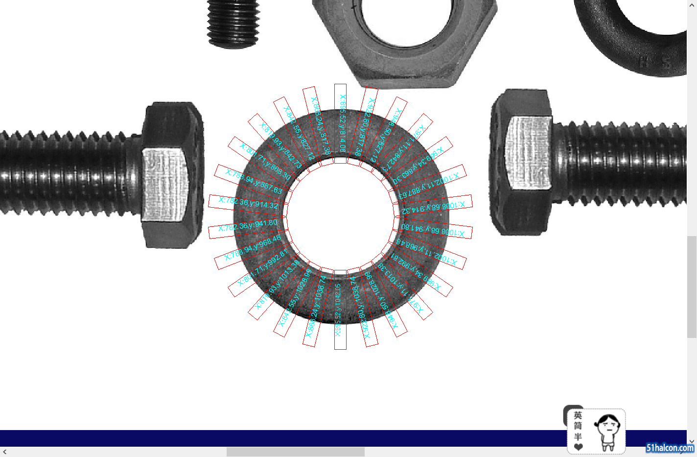

利用找圆工具CogFindCircleTool中搜寻框得到搜寻框图形
找圆搜寻框
获取的搜寻框

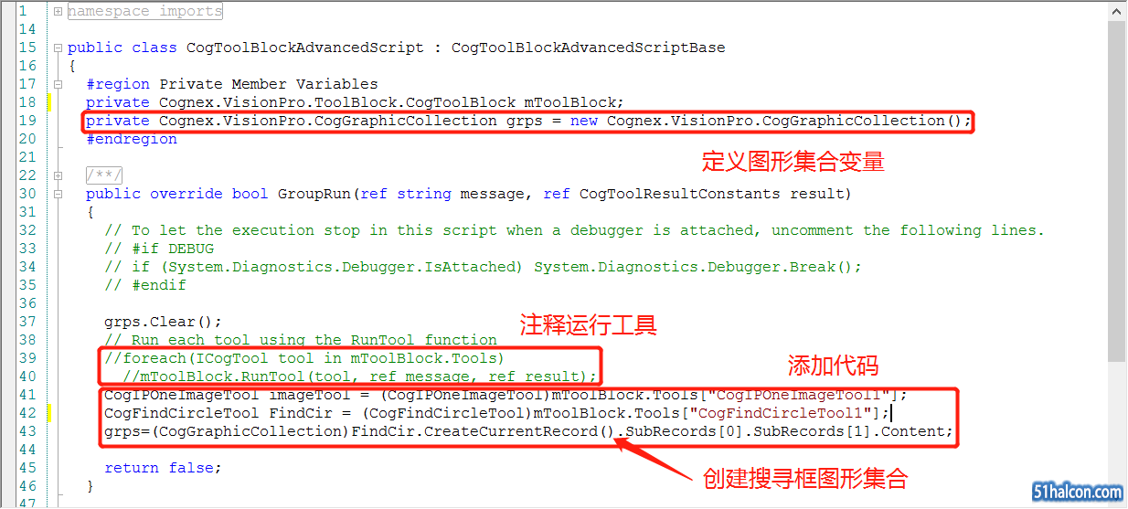

脚本1
脚本2
