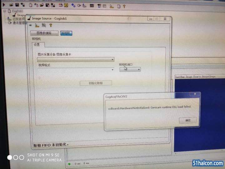

大神求告知,我这个报错是错在哪了
临江悟北 发表于 2019-7-24 21:34:36 | 显示全部楼层 |阅读模式
有那个大神能告知下,我这个报错是什么文件没装,百度了,都没有找到答案,Visionpro都重新装过好几回了没解决
绝地武士 发表于 2019-7-24 21:44:58 | 显示全部楼层
从图片来看应该是你的GenICam协议的dll没有找到导致加载失败了!检查下你的环境变量里面有没有类似GENICAM_GENTL32_PATH或者GENICAM_GENTL64_PATH这样的路径配置,如果没有就手动添加下只想GenICam的 RunTime所在的路径试试!
 楼主| 临江悟北 发表于 2019-7-25 19:25:29 | 显示全部楼层
从图片来看应该是你的GenICam协议的dll没有找到导致加载失败了!检查下你的环境变量里面有没有类似GENICAM_ ...
我看了环境变量,那边GENICAM_GENTL32_PATH和GENICAM_GENTL64_PATH都有在里面,路径也没有错
jiangtao 发表于 2022-1-22 19:51:52 | 显示全部楼层
相机驱动没装啊
