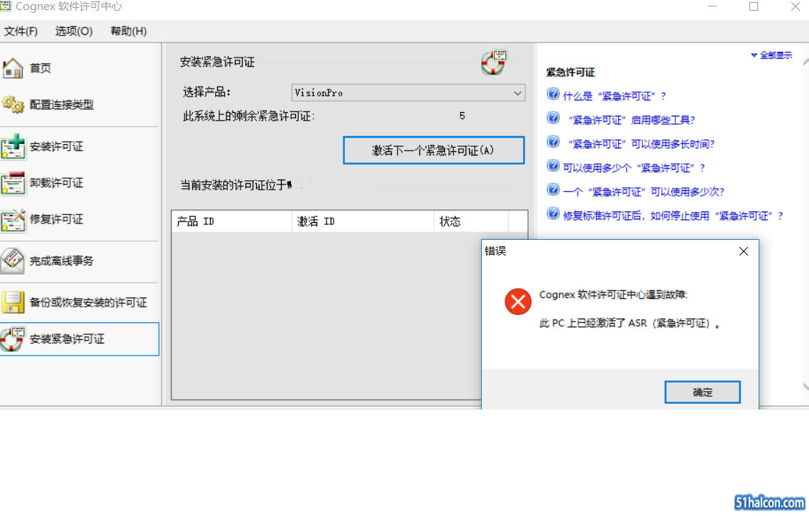

各位前辈:重装系统后,无法安装visionpro紧急许可证了,请问怎么解决呢?(下附报错图)
              (话说都重装系统,这个软件还有遗留文件啊,心好累{:1_327:})
            备注:重装系统为WIN10后,重新安装的visionpro。

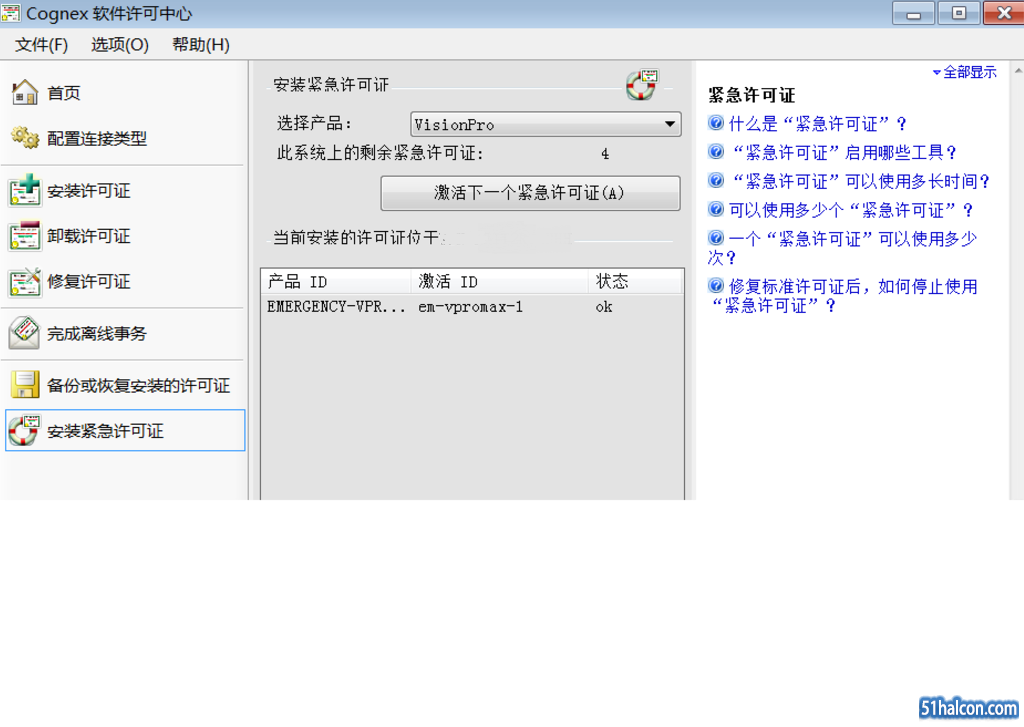

            之前的系统是WIN7,我有安装过一个紧急许可证,记得也备份过,应该那个备份文件重装系统后被清掉了。
           自我救赎过程:1.重新找一个备份文件恢复也不行啊,提示断开{:1_350:}。
                                  2.换台电脑,就可以正常使用了,不过原问题没解决啊。{:1_364:}
重装系统后,提示报错
重装系统后,提示报错
备份恢复,提示断开了
备份恢复,提示断开了
提示OK的样子是那么迷人。。。
提示OK的样子是那么迷人。。。
绝地武士 发表于 2019-8-2 23:06:34 | 显示全部楼层
应该是有联网验证么?还是记录了你的硬件地址导致硬件码没有变化,这种情况下修改下网卡mac地址看看!或者用虚拟机运行,你懂的!

感谢回复。应该不是联网验证,我是离线模式的。我看了网上类似的情况,看起来是visionpro信息到了系统扇区。而我已不想再搞那个了,重做系统其实没什么,只是其他软件又得重新确认一遍,太费心了{:1_307:}。那个mac地址没试,关于虚拟机的,效果是可以的。我觉得visionpro官方还是应该优化下这个软件,如果以后用的人很多,肯定会有人说这是无法正常卸载的流氓软件了。
lvcha5693515 发表于 2019-8-29 11:28:52 | 显示全部楼层
请问一下楼主是怎么解决的?我现在也是这样,直接激活的时候提示此PC上面已经安装了ASR,但实际上VIsionPro还是不能使用,恢复我以前的文件提示备份期间发生错误。

你好,抱歉啊,我很久没上线了,才看到你的信息。我是弄到虚拟机里运行的了,没有再往下深究哦。
