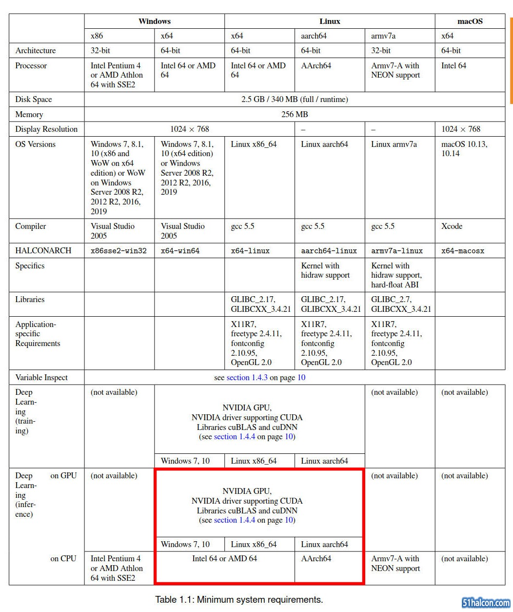

学习是需要GPU参与的,只是推理阶段是不需要GPU用CPU就可以了!具体可以参考下图最低配置的红色部分(Halcon19.05)

我看帖子上都说最低要用GTX1050TI的显卡,我查了一下,我的台式机功率不够。打算买张GTX750TI的显卡换上可行吗?我做入门学习用

GTX750TI算是比较低端的卡了,比1050低太多了,建议楼主考虑下1060也是可以的,搞深度学习显卡是最重要的一关,卡计算能力不足是无法深度学习的!
