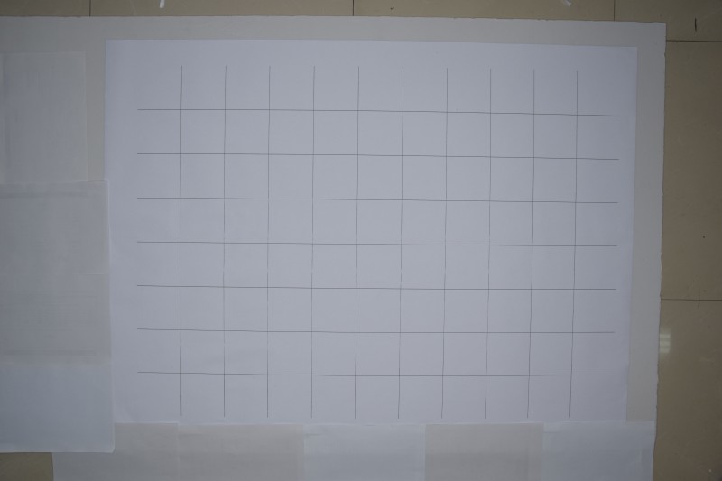

视场大小1800*1200,网格10*7,边长100mm,分辨率6000*4000,需要标定,拟选用网格标定,在OPENCV中找到角点,排序后运用标定函数可求出内外参,但是在halcon中,没找到相应接口,网上查资料halcon是支持自定义标定的,哪位大神知道该如何操作吗,我只能找到角点,后续操作的算子好像只针对halcon自带的标定板类型
