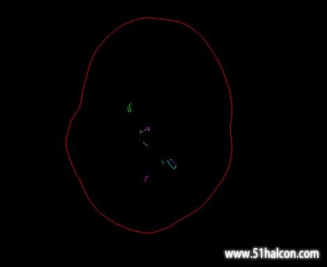

如图,边缘检测后,为什么会出现中间的部分,如何只取外边或删除里边,谢谢

不明白楼主的意思,能否给个示意?
Tigger 发表于 2019-10-30 15:11:10 | 显示全部楼层
用select_shape_xld 试试
select_shape_xld (Edges, SelectedXLD, ['contlength','circularity'], 'and', [500,0.5], [999999,1])
风景你好 发表于 2019-10-31 15:11:44 | 显示全部楼层
用特征筛选一下,比如长度、是否封闭等
johnson066 发表于 2019-10-31 22:04:59 | 显示全部楼层
膨胀腐蚀滤除掉中间的噪声
LuChanfen 发表于 2019-11-1 09:40:04 | 显示全部楼层
1.读取图片
2.提取边缘:edges_sub_pix
3.联合邻近边缘:union_adjacent_contours_xld
4.选择合适特征:select_contours_xld(可以用“contour_length”)
