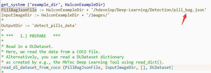

目标检测例程文件中的json类型文件如何生成
似水-流年 发表于 2019-10-31 15:36:40 | 显示全部楼层 |阅读模式
例程中是直接调用这个文件,这个文件是如何做的呢
绝地武士 发表于 2019-11-1 07:56:52 | 显示全部楼层
json协议一般用于网络上通讯和数据传输文件,广泛用于网页交互还有游戏数据交换,比如php函数json_encode可以把一个数组对象编码成json对象,这个文件应该是其他程序生成的,Halcon好像没有对应的算子可以处理!
 楼主| 似水-流年 发表于 2019-11-5 22:35:04 | 显示全部楼层
json协议一般用于网络上通讯和数据传输文件,广泛用于网页交互还有游戏数据交换,比如php函数json_encode可 ...
谢谢,除了这个文件,还有hdict格式的文件,那么这个文件大神知道如何做吗。
 楼主| 似水-流年 发表于 2020-1-3 17:39:38 | 显示全部楼层
顽主gxy 发表于 2019-12-31 09:46
hdict 文件可以由HALCON深度学习标注助手标注数据集后导出,你训练前,得先标注数据集才行 ...
谢谢大佬

hualin0804 发表于 2021-10-11 14:21:48 | 显示全部楼层
这个Json文件生成有解决没?
 楼主| 似水-流年 发表于 2021-10-29 14:16:43 | 显示全部楼层
这个Json文件生成有解决没?
很久了,我记得halcon有代替的方法。json文件相当于标签文件,需要用到其他软件生成,你可以去makesense网页在线标注然后选择生成标签文件的格式,可能有一种就是这种格式,没有的话你也可以用代码生成指定格式,毕竟有标签数据了,想怎么改怎么改。
