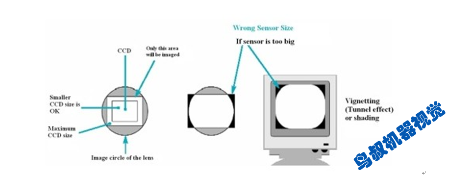

像面尺寸
        一个工业镜头能清晰成像的范围是有限的,像面尺寸指它能支持的最大清晰成像范围(通常用其直径表示)。超过这个范围成像模糊,对比度降低。所以在给工业镜头选配CCD时,可以遵循“大的兼容小的”原则进行。就是工业镜头的像面尺寸大于(或等于)CCD尺寸。
