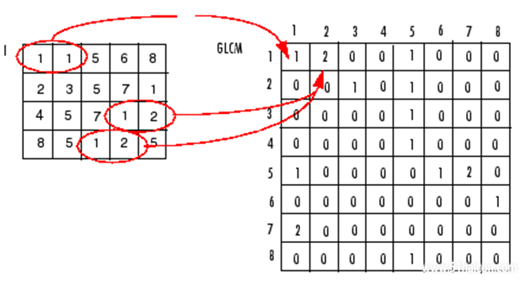

很多文章中都有下面这幅图,这里我也解释下:取图像(N×N)中任意一点 (x,y)及偏离它的另一点 (x+a,y+b),设该点对的灰度值为(g1,g2)。令点(x,y) 在整个画面上移动,则会得到各种 (g1,g2)值,设灰度值的级数为 k,则(g1,g2) 的组合共有 k^2;种。对于整个画面,统计出每一种(g1,g2)值出现的次数,然后排列成一个方阵,在用(g1,g2) 出现的总次数将它们归一化为出现的概率P(g1,g2),这样的方阵称为灰度共生矩阵
看懂了吗?
其实通俗点解释就是:左图中取两个相邻像素算一个单元,那么图片中共有多少个这样的单元呢?
数一数把值存到右图里。然后数字太大不好看,那我做个归一化,就成了概率图,这个概率图就是灰度共生矩阵
图像的纹理就是这样的重复单元,所以,这个矩阵被用来检测纹理。
