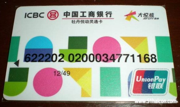

目前只能对单张平面银行卡识别,是用灰度化,二值化,特征选择做的,换一张图就要改阈值和特征选择的参数,打算用qt在做一个软件做毕设,怎么样才能解决这个问题呢
 楼主| 都该有梦 发表于 2020-4-5 02:01:59 | 显示全部楼层
是不是把背景环境限制在相同条件下做比较好,这种直接就能识别是不是太简单了(怕毕设过不了)。我有一个想法,先把银行卡整个选取出来,在针对卡号固定位置把卡号区域扣出来,这样后面的识别就简单一点了。
wwwttttyyyy 发表于 2020-4-6 14:31:22 | 显示全部楼层
受阈值影响较大 建议用模板匹配  还有就是训练学习或者深度学习
