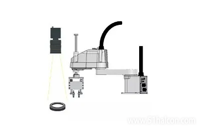

相机固定向下安装是手眼搭配中最简单的应用模式,也是大家最常用,最容易理解的一种方式。就让我们从这种简单的应用场景一起思考其中的一些奥妙吧。— Edited By Hugo
前言:在各种项目应用场景中,我们通常都是对着已有的公式输入原始数据,执行函数得出结果。得益于良好的封装性,函数里面发生了哪些事情却不太清楚,但有一些同学总是保留了良好的求知欲,殊不知,可能会发现一片更宽阔的知识海洋。
如上图所示:要让机器人的手抓住杯子,就必须知道杯子跟手的相对位置关系,而杯子的位置则是通过机器人的眼睛看见的,所以,我们只需要知道机器人的手可以眼睛的转换关系,就可以随时抓取机器人眼睛所看到的物体了。

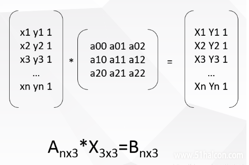

如上图所示:
矩阵A代表了图像像素点的点集合,矩阵B代表了机器人在世界坐标系下的点集合,在机器人应用中,我们习惯使用齐次坐标与齐次矩阵来统一描述刚体的位置和姿态。而X就是我们需求出的AB两组点集之间的旋转平移关系矩阵。
在做平面手眼标定(非3D)时,都是利用该等式进行求解的。这也是我们通常熟悉的N点标定的数学原型。这也无论是四轴机器人还是六轴机器人(姿态固定)都同样适用。
听到矩阵两个字是不是很烦?没关系你看看这个两个等式就很容易明白了。
矩阵最开出现的目的在于简化线性方程的写法。矩阵的本质就是线性方程式,两者是一一对应关系。
为何图像与机器人的标定关系可以这样来表示呢?

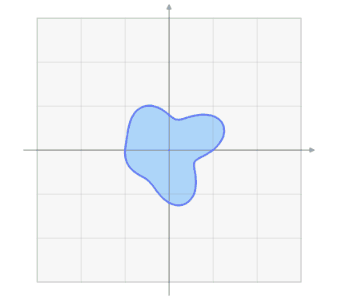

我们知道,三维空间中的一个平面可以使用一个三元一次方程来表示,所以在平面标定中,假设图像坐标系为A平面,机器人坐标系为B平面。那么通过三元一次方程组,可求出一个平面分别与AB平面相交。可表示如下:
当使用N组数据时,即可使用点集A*矩阵R=点集B的方式进行表示了。这个矩阵R矩阵我们通常称为仿射变换矩阵。
仿射变换(Affine Transformation)是空间直角坐标系的变换,从一个二维坐标变换到另一个二维坐标,仿射变换是一个线性变换,他保持了图像的“平行性”和“平直性”,即图像中原来的直线和平行线,变换后仍然保持原来的直线和平行线,仿射变换比较常用的特殊变换有平移(Translation)、缩放(Scale)、翻转(Flip)、旋转(Rotation)和剪切(Shear)。
已知给定两个对应点集AB,如何估计指定变换矩阵R的参数?
一对对应点可以列两个线性方程,多个对应点可以列出线性方程组,为了求解参数,需要的对应点数至少为自由度的一半,多个点时构成超定方程组,可以基于最小二乘或者SVD分解等方法进行求解,这里就暂时展开讨论。
