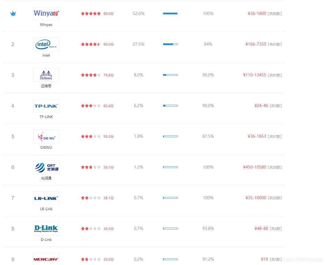

 楼主| wenluderen 发表于 2020-10-15 17:18:12 | 显示全部楼层
芯片的区别
