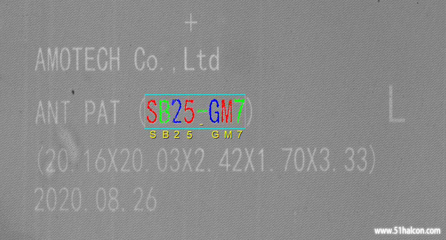

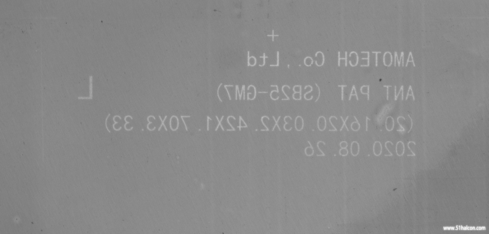

1.首先对原图进行水平镜像(该图图像不是正常的人眼识别方向);
  1. mirror_image (Image, ImageMirror, 'column')
2.然后对图片进行反转(invert_image),OCR识别的主要是白纸黑字,该图是反过来的,所以要反转;
3.分割OCR字符区域;
4.采用点阵打印针式识别文件;
  1. read_ocr_class_mlp ('DotPrint.omc', OcrHandle)
5.部分识别效果如下;

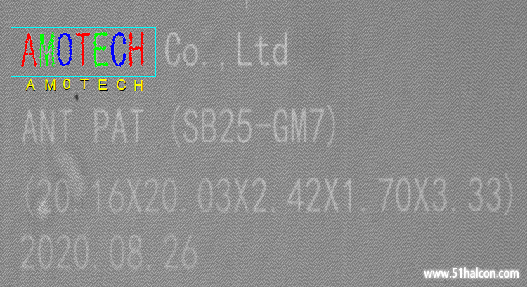

()这种符号怎么识别啊?HALCON有没有这种识别的字体呢?怎么识别出那些字符在第几行呢?
其实青梅爱竹马 发表于 2020-11-24 00:01:52 | 显示全部楼层
使用deep learning 就OK啦
