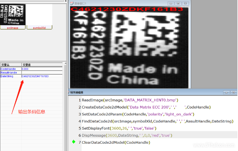

下边讲解一下步骤:
1、读取图片ReadImage
2、创建相对应的条码类型的句柄CreateDataCode2dModel
3、设置条码参数SetDataCode2dParam
4、查找条码:输出条码信息FindDataCode2d
5、设置显示字体SetDisplayFont
6、显示条码信息DispMessage
7、清除条码句柄ClearDataCode2dModel
链接:https://pan.baidu.com/s/1t7WqHkA6t1_loEPoF5vyUA
提取码:
游客,如果您要查看本帖隐藏内容请回复
  1. ReadImage(srcImage,'DATA_MATRIX_HINT0.bmp')
  2. CreateDataCode2dModel('Data Matrix ECC 200',' ',' ',CodeHandle)
  3. SetDataCode2dParam(CodeHandle,'polarity','light_on_dark')
  4. FindDataCode2d(srcImage,symbolXld,CodeHandle,' ',' ',ResultHandle,DateString)
  5. SetDisplayFont(3600,26,' ','true','false')
  6. DispMessage(3600,DateString,' ',0,0,'red','true')
  7. ClearDataCode2dModel(CodeHandle)
