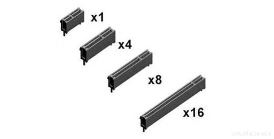

脉冲型运动控制卡一般都是基于PCI总线的,但是现在很多台式机都取消PCI插槽了,取而代之的是PCI的升级版PCIe,至于PCI与PCIe的区别,我这里就不做过多赘述了,最直观的区别就在于插槽的大小和样式不一样了,PCI插槽都是等长的,防呆口位置靠上,大部分都是纯白色。PCIe插槽大大小小,最小的x1,最大的x16,防呆口靠下。各种PCIe插槽大小如下:
