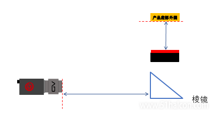

两个相机拍产品顶部和底部的圆,计算同心度,请问怎么标定统一到一个平面!
底部拍照示意图
底部拍照示意图
顶部拍照示意图
顶部拍照示意图

相机镜头是一样的,请问十字对中  具体怎么操作? 我的理解:在玻璃上画一个十字,通过相机拍照使像素中心点的十字与玻璃上的十字重合,但问题是产品有一定的高度差(8cm左右),这个方法又不能移动玻璃。
