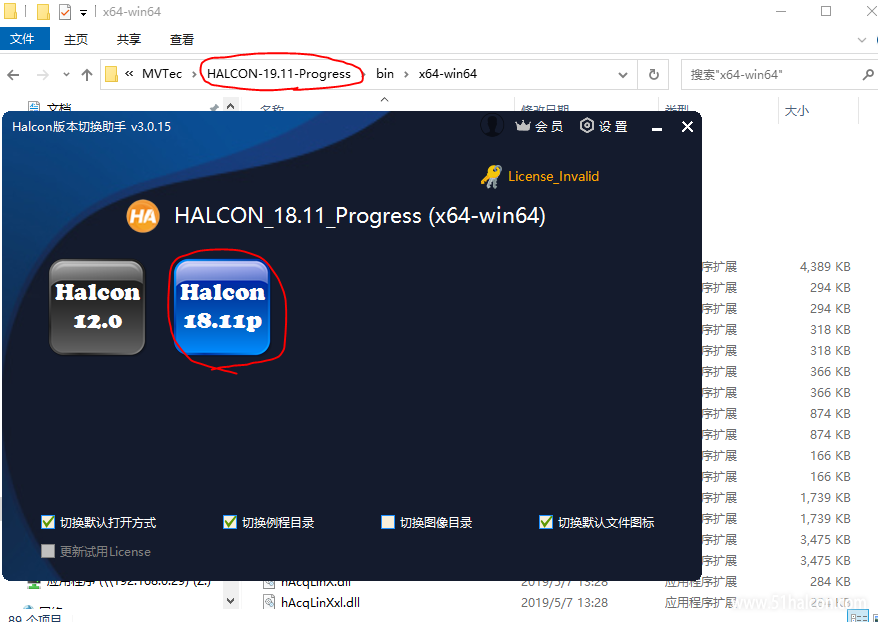

xlp18268931538 发表于 2021-5-13 09:38:33 | 显示全部楼层 |阅读模式
之前用的halcon12,新下载了一个halcon19.11**版(用切换助手,显示是18.11),打开程序,提示【无法定位程序输入点HSetConsole与动态链接库hdevelop.exe上】,网上找的答案都是复制粘贴的,无法解决我的问题....论坛里有知道解决方法的高手吗

我的情况是用助手切换到12.0,能打开12.0的halcon软件。助手切换到18.11,不能打开19.11的halcon软件,打开就提示【无法定位....】,而且为啥助手会搜索到18.11,我下载安装的是19.11啊?难道是因为这个原因?

明白了,参数设置,修改18.11为你现在用的19.11即可。如果不知道怎么修改,加页面底部会员技术交流QQ群!
结帖:楼主安装得是Halcon19.11,然后使用网上的**版替换成了18.11的库,从而导致HDevelop加载函数异常,请更换成原版的dll即可,注意版本要对应!
