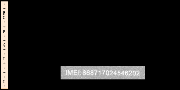

原来的识别效果。

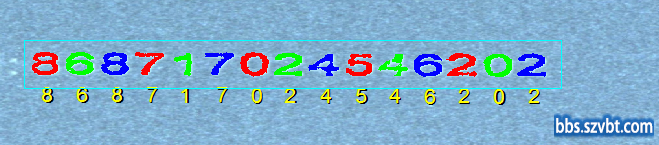

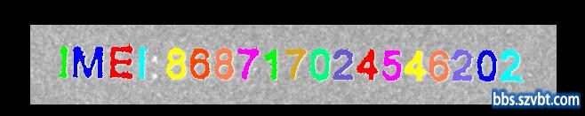

经过halcon12版本OCR助手分区域进行识别效果。
IMEI区域:
号码区域:
所用到的omc是:
为什么这样可以成功识别呢???
因为在OCR中字母和数字有些是区域是很相近的,容易发生误判断,所以一定要分开建立训练。
如果分区域了以后还不准确,那么可以自己新建训练文件进行单独训练即可。
毕竟他建立的关系就是区域与数字的映射关系,所以区域发生变化那么识别就不是很准确了。
