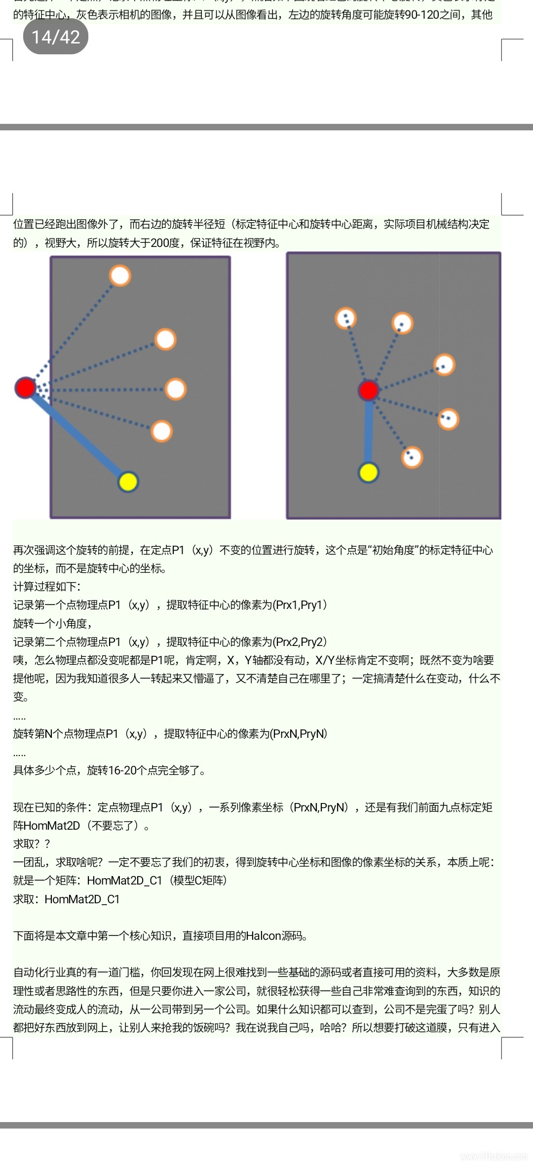

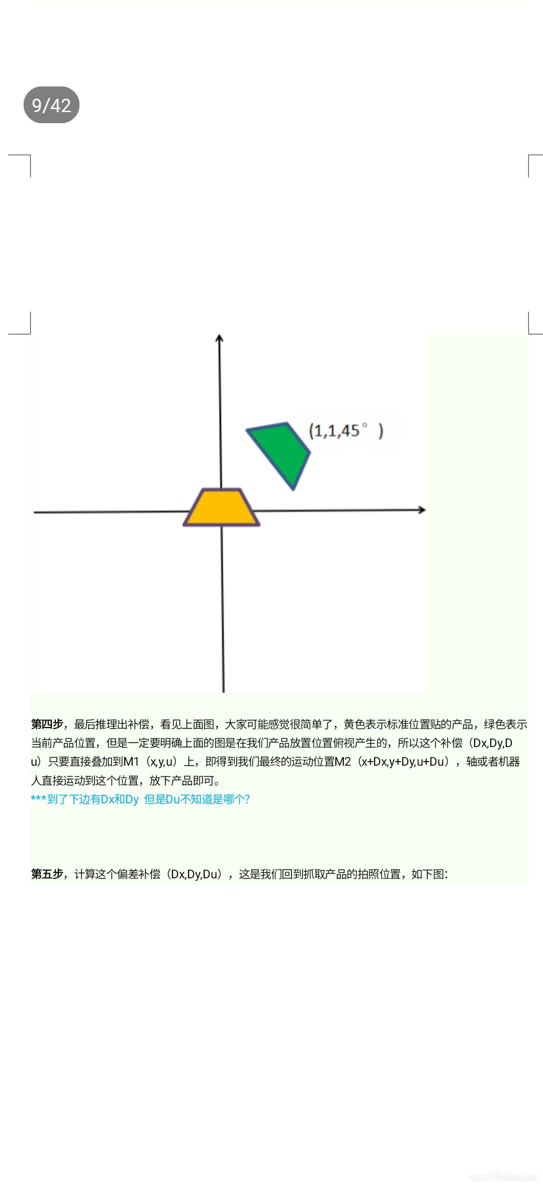

这个最后好像没看到Du,只有Dx Dy 大佬们帮看
下
xwk0711
发表于 2022-1-10 15:18:05

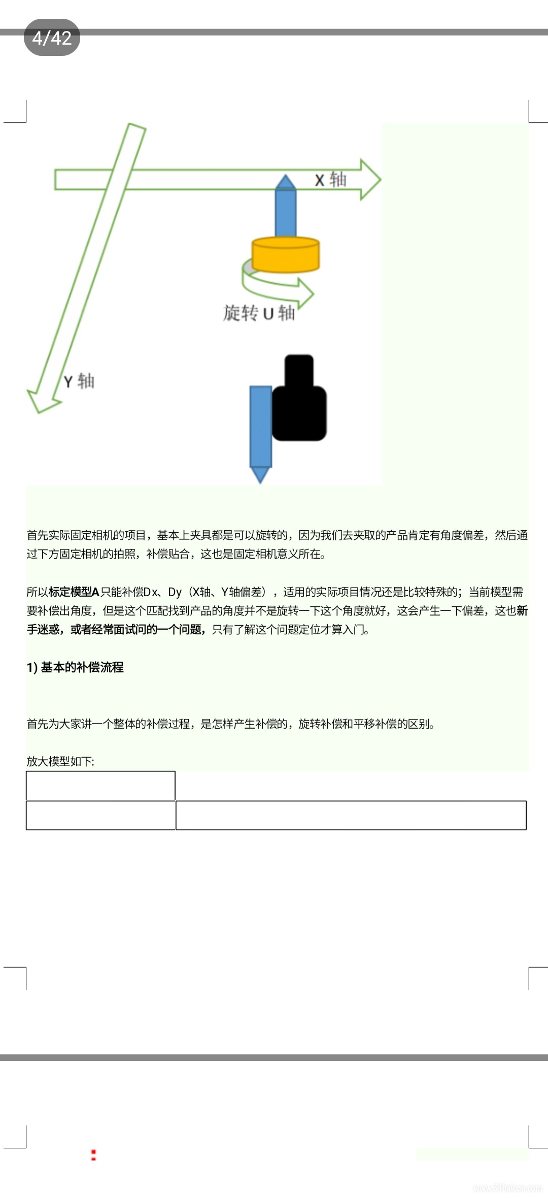

这个资料在网上找得到,关键是不明白创作者写的意思,看不懂,有哪位高手讲解一下旋转中心标定的原理?
