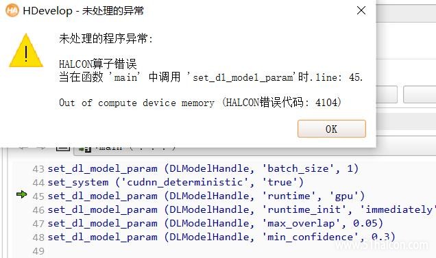

   各位同学,Halcon20.11set_dl_model_param (DLModelHandle, 'runtime', 'cpu'),正常运行。如果改为'gpu',会报如上的错误。   显卡是笔记本自带的RTX3050Ti,halcon版本是20.11 progress,载入的图片分辨率,1216*1936.
   大家有没有遇到过这样的问题,是否是RTX3050Ti显卡不支持的原因。

训练的图像分辨率过高,显卡的显存不足,可以试试降低分辨率,或者换显存更大的GPU试试。

可以改一下batchsize,不行的话就换大显存的显卡吧

谢谢,换了GTX2080Ti显卡就可以了,RTX3050ti的显存小了,深度学习至少要6G显存
