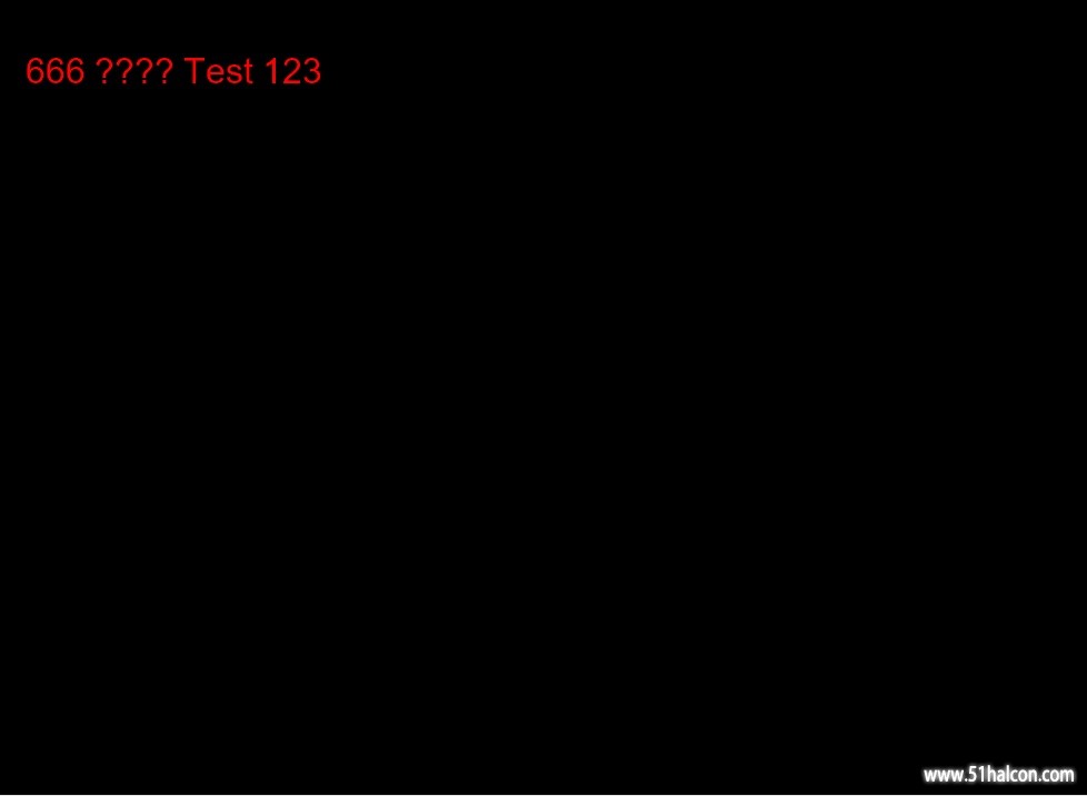

窗口中文字符显示乱码
ChinaVision 发表于 2022-1-5 15:00:00 | 显示全部楼层 |阅读模式
想要在窗口显示:“666 测试 Test 123”。
实际显示如下图所示:怎么解决?
示例
示例

 楼主| ChinaVision 发表于 2022-1-6 09:19:20 | 显示全部楼层
在VC++ MFC下的:WriteString(hWnd, _T("666 测试 Test 123"));
Criss 发表于 2022-1-8 08:25:06 | 显示全部楼层
需要字符集从UNICODE转MBCS(多字节),或者直接把工程设置为多字节字符集即可。
