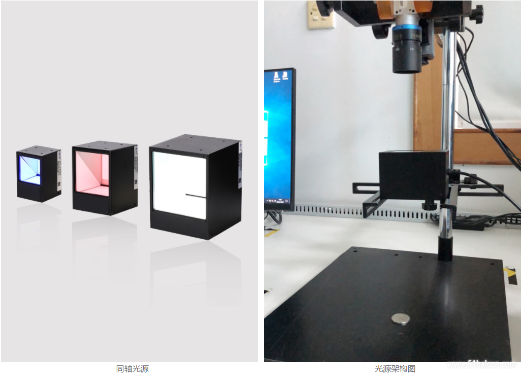

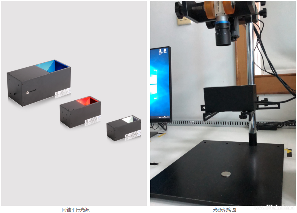

  使用环形、条形等常规光源打光不理想,反光严重、对比度不够高。综合考虑使用同轴光源类型,同轴光能够消除反光,且光路垂直,能提升表面凹凸对比。同时也考虑平行同轴光,平行同轴光比同轴光光路更加垂直。下面我们将对比分析同轴光源和平行同轴光源区别。

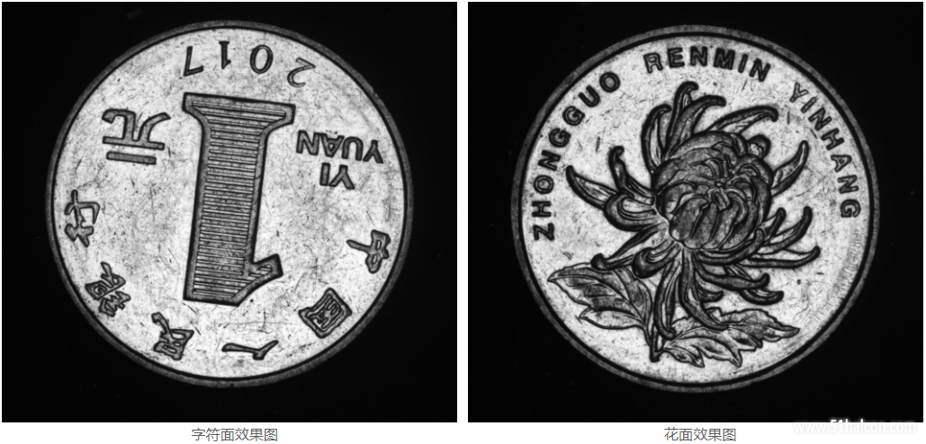

下图为同轴光照射效果图:表面整体均匀,字符、划痕明显。但是背景与特征对比度不够高。
下图为平行同光源照射效果图:表面整体均匀,字符、花面图案、划痕明显,效果非常好。
