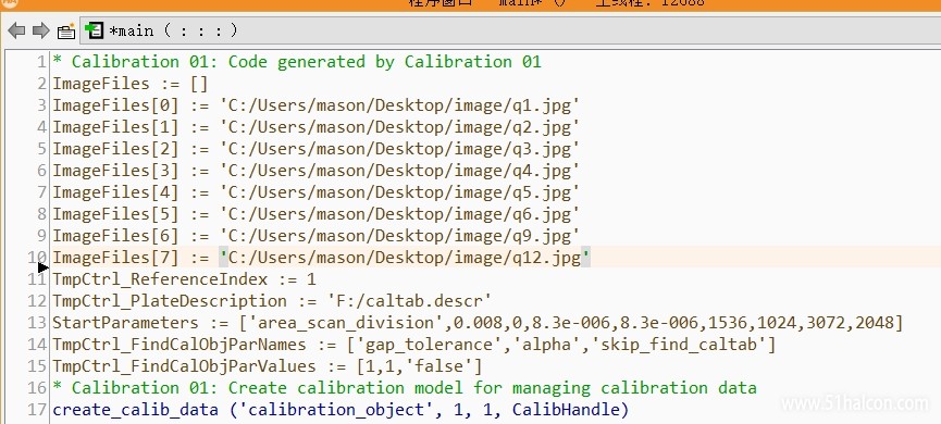

武士大神,我有有个问题了,现在用的是标定助手,当加载的某些图片检测到标志点提取失败的时候需要删除掉。现在我需要qt联合halcon先做一个标定的demo出来,直接导出c++文件后调用后,后面手动往ImageFiles := []里面添加图片文件,但是怎么判别提取失败的图片呢?
 楼主| mason_Jons 发表于 2022-1-12 10:13:44 | 显示全部楼层
如图,加载的图片有12张,最后有效的只用了8张。

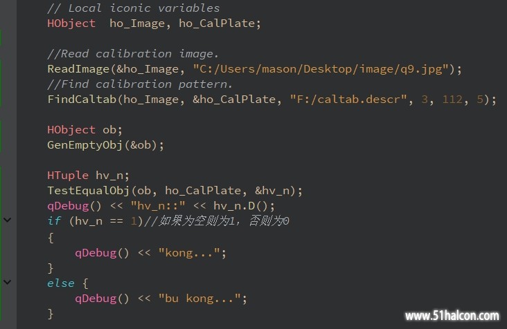

 楼主| mason_Jons 发表于 2022-1-13 10:05:14 | 显示全部楼层
绝地武士 发表于 2022-1-12 11:09
举个系统的例子:
find_caltab这个算子可以查找到标定区域,没有找到的话区域就是空的,你可以基于此判断 ...
找了好些资料 还是不能判断出该图片是提取失败的图片,我用这个方法得到的图都是不空的,哪怕是不带标定板的图片。哪个地方出了问题还麻烦您再指导
绝地武士 发表于 2022-1-16 12:04:28 | 显示全部楼层
找了好些资料 还是不能判断出该图片是提取失败的图片,我用这个方法得到的图都是不空的,哪怕是不带标定 ...
首先Halcon里面,你声明了默认就是null,所有查找后的变量要么是null或是有地址但是数据为空。
不用自带的test_equal_obj判断,除非你可以证明你生成的哪个空object和你现在这个变量的属性一致。
