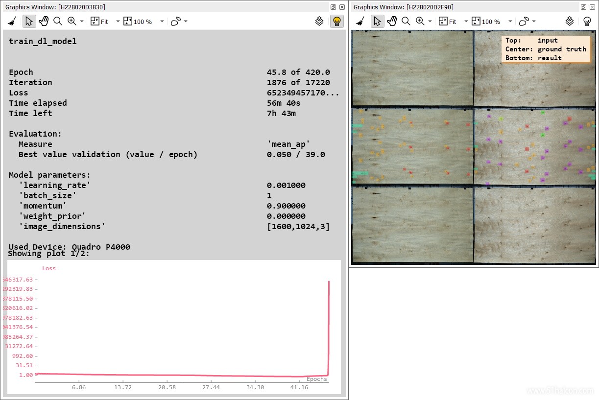

同事们,大家下午好。我一定是疯了。我不清楚为什么会发生这个错误。有没有人知道这可能是什么原因。
我马上就写,
BatchSize=1
Halcon v20.11
英伟达 Quadro P4000
16Gb
虚拟内存700Gb
它可以工作,也可以不工作。我不明白这个系统还需要什么。

我已经解决了我的问题。事实上,问题出在超参数上,它直接取决于数据集的修正数据。
如果数据集是正确的,那么超参数也将是正确的。我从我的数据集中删除了未标记的图像,一切都像它应该的那样工作!!。接受我的建议吧!

一个明确的解决方案!!!。
