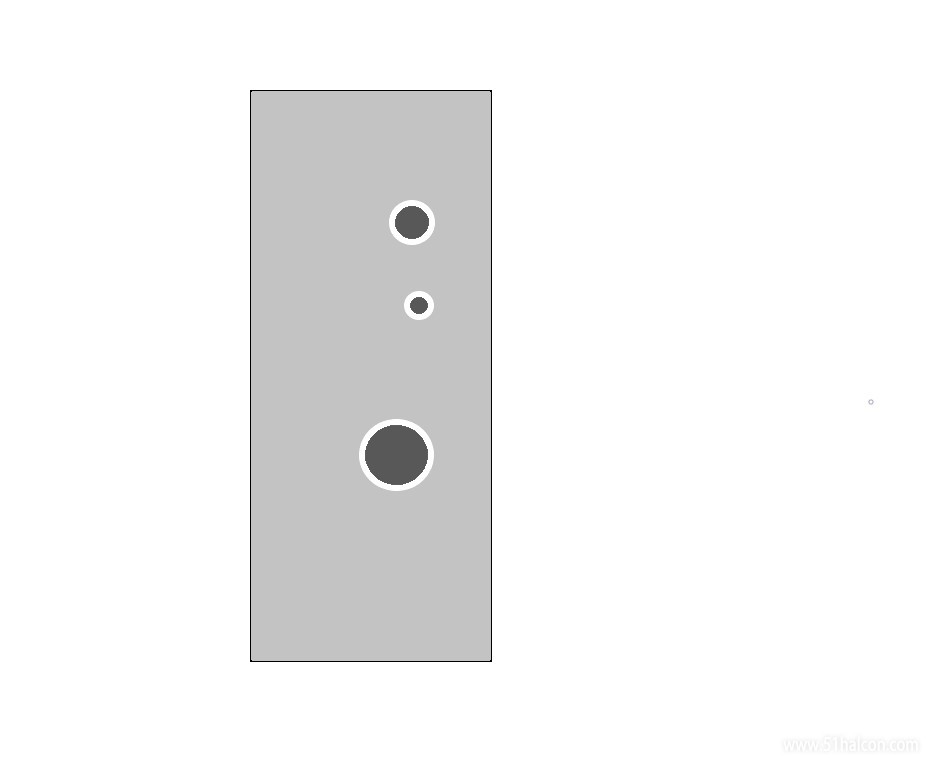

如图所示,气泡区域(光圈和内部)是需要剔除的,气泡大小不定,数量不定。其他区域的像素与气泡光圈,气泡内部的像素差异明显。
尝试了滤波动态阈值等 单个图片可以处理,但是实际情况,每个图片的像素不一样。
请教大家如何进行剔除呢。
最终需要获得剔除气泡之后的图片灰度均值。

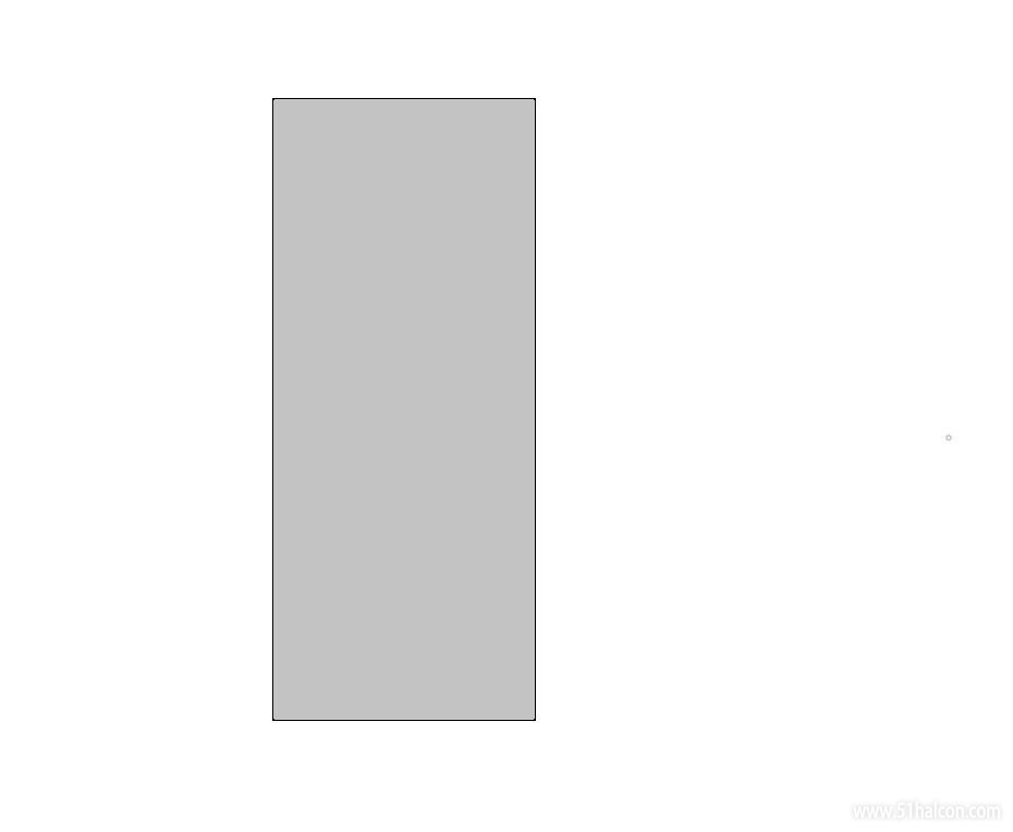

这样子?填充就好了 不知道是否你要的样子
 楼主| Halcon小次郎 发表于 2022-2-24 09:00:46 | 显示全部楼层
我需要先剔除掉气泡 再获取区域灰度均值
知足常乐 发表于 2022-2-24 09:09:15 | 显示全部楼层
没看懂你说啥
 楼主| Halcon小次郎 发表于 2022-2-24 09:12:37 | 显示全部楼层
实际情况是这样,随着时间的推移,我会获取到多个这样的矩形区域图像,灰度不一样,想要统计一下每个矩形区域的灰度均值。但是有气泡的话会影响这个值,所以想去除掉气泡后再计算。
知足常乐 发表于 2022-2-24 09:22:29 | 显示全部楼层
decompose3 (Image, Image1, Image2, Image3)
threshold (Image1, Regions, 169, 200)
intensity (Regions, Image1, Mean, Deviation)
