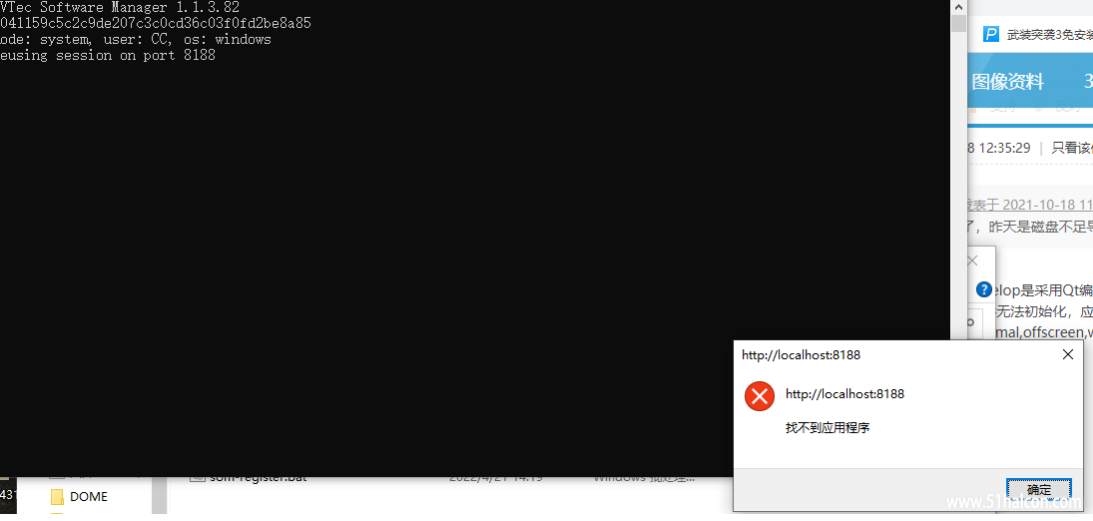

halcon安装出现localhost:8188,找不到应用程序错误
byzzxc 发表于 2022-6-10 17:05:09 | 显示全部楼层 |阅读模式
Criss 发表于 2022-6-10 17:26:19 | 显示全部楼层

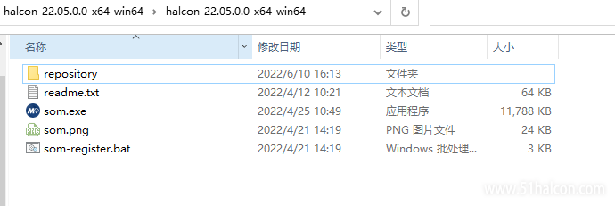

那是你系统没有配置默认的浏览器,没有关系的。
直接运行som.exe,弹出黑色窗口后就随时可以用浏览器访问了(没有浏览器?自行下载一个,建议安装Chrome)。
你直接找个浏览器访问:http://127.0.0.1:8188或http://localhost:8188/即可
 楼主| byzzxc 发表于 2022-6-10 17:31:27 | 显示全部楼层
ok ,是默认浏览器的问题,谢谢大佬
sherling 发表于 2023-7-17 11:26:57 | 显示全部楼层
大佬啊。遇到同样的问题。虽然打开游览器不行,但是直接把那行地址输进去就可以了。感谢大佬。

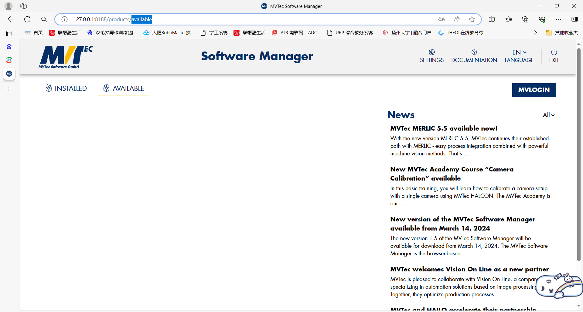

yzuxad 发表于 2024-3-25 17:41:21 | 显示全部楼层
请问为啥我available点进去是空白的啊
Criss 发表于 2024-3-25 20:32:20 | 显示全部楼层
一般都可能是浏览器不兼容,直接换最新的chrome 浏览器即可
