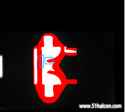

byzzxc 发表于 2022-6-23 13:29:08 | 显示全部楼层 |阅读模式
这两个方框部分之间的距离通过轮廓与轮廓距离测量算子怎么测量

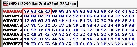

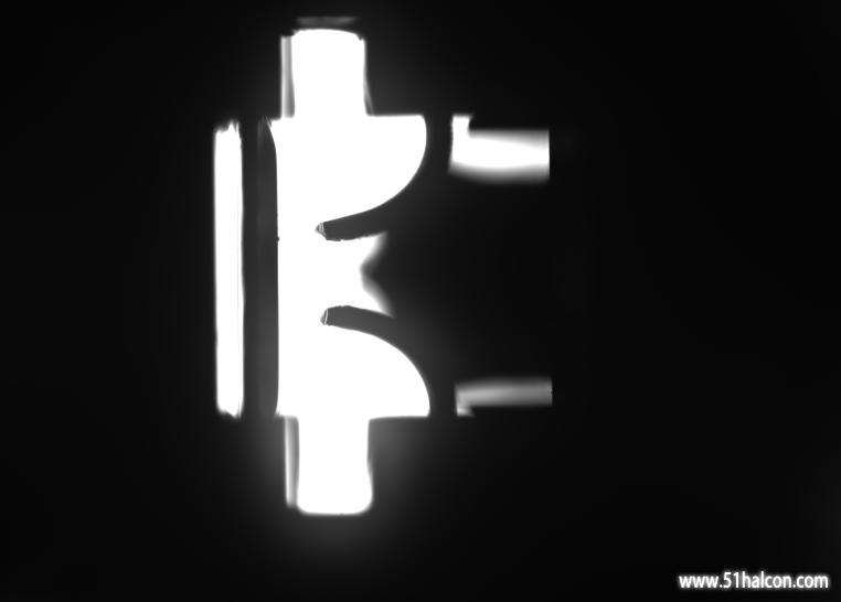

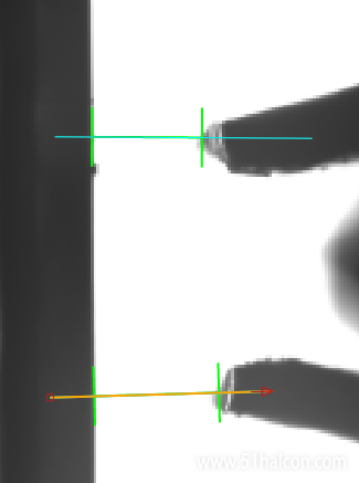

用测量工具就可以搞定,有几个问题。
1.该图像显示的是bmp,但是下载后分析是png图像;
2.背景太亮影响尖角定位准确性。
3.你可以放置一排测量框,计算最小距离即可。
 楼主| byzzxc 发表于 2022-6-23 15:07:37 | 显示全部楼层
绝地武士 发表于 2022-6-23 14:17
用测量工具就可以搞定,有几个问题。
1、bmp图片太大无法上传,截图成图片了
2、测量工具可以搞定,但是想试一下轮廓测量
3、轮廓测量自己已经搞定了
谢谢大佬,辛苦了
