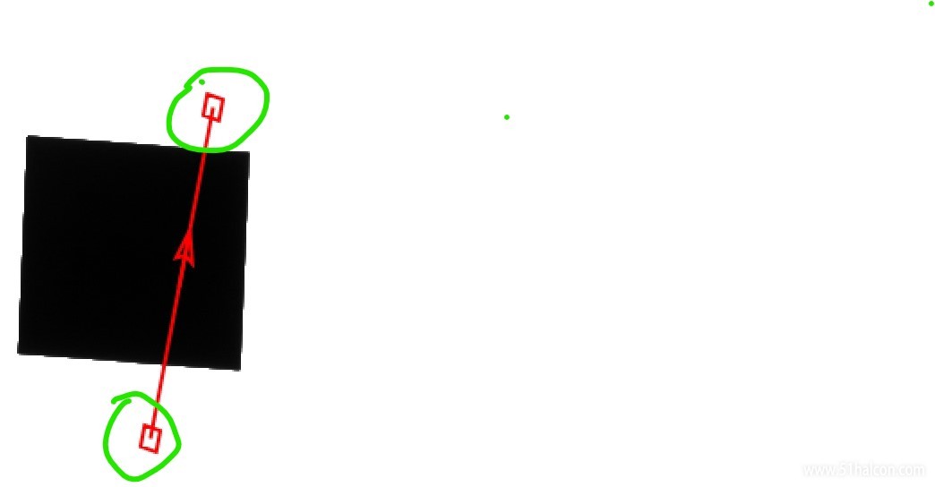

如图中绿色部分,请问如何改变这个手柄的大小?

 楼主| mingsiwan 发表于 2022-6-29 08:11:14 | 显示全部楼层
继续求助orz,自己搜索了几天一直没找到办法
绝地武士 发表于 2022-6-29 11:09:52 | 显示全部楼层
官方文档好像也没有说这个可以改变大小,相关参数只有这个线宽还勉强有点用
  1. dev_get_window (WindowHandle)
  2. create_drawing_object_line (100, 100, 200, 200, DrawID)
  3. set_drawing_object_params (DrawID, 'line_width',15)
  4. attach_drawing_object_to_window (WindowHandle, DrawID)

视觉工程师  发表于 2023-3-4 12:58:26
楼主找到了吗.我也在找这个修改的地方
wojiaoyyd 发表于 2024-7-17 17:02:28 | 显示全部楼层
set_drawing_object_params()
23版 应该可以
我现在用的20版没有marker_size这个key
'marker_size':
Set the width and height of the markers used as anchor points for manipulating this drawing object.
