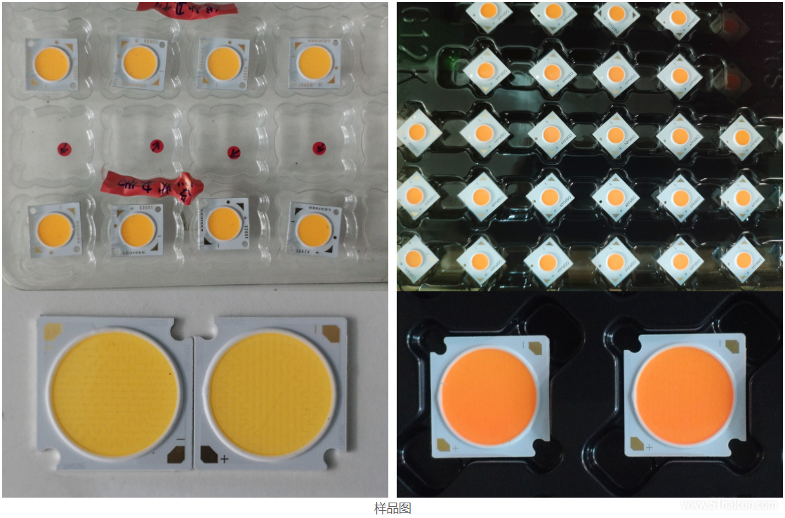

二、样品分析
1.工件大小不一致,按最大的灯珠50*50 mm的视野
2.灯珠颜色不一致,需要兼容
3.使用彩色相机

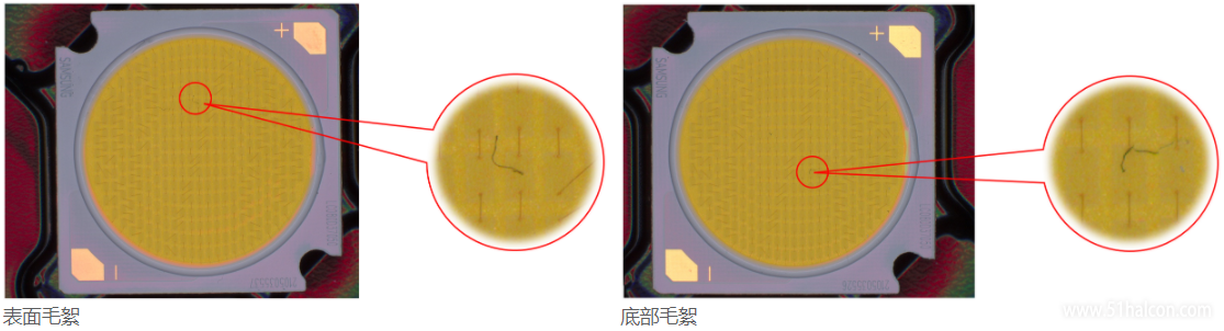

4.分类缺陷:

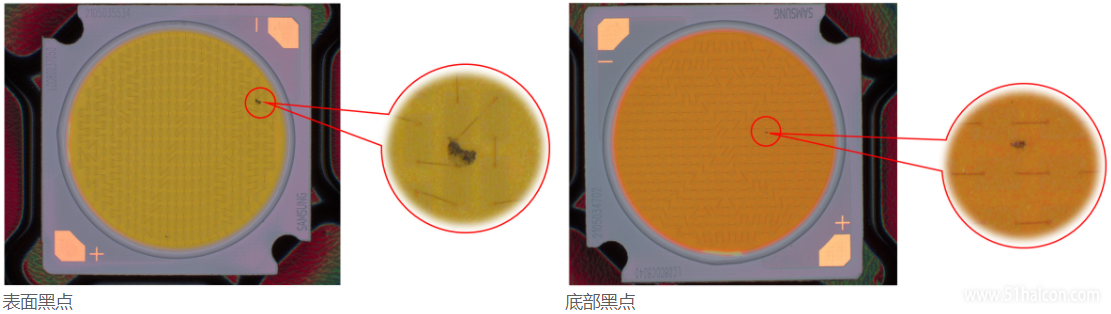

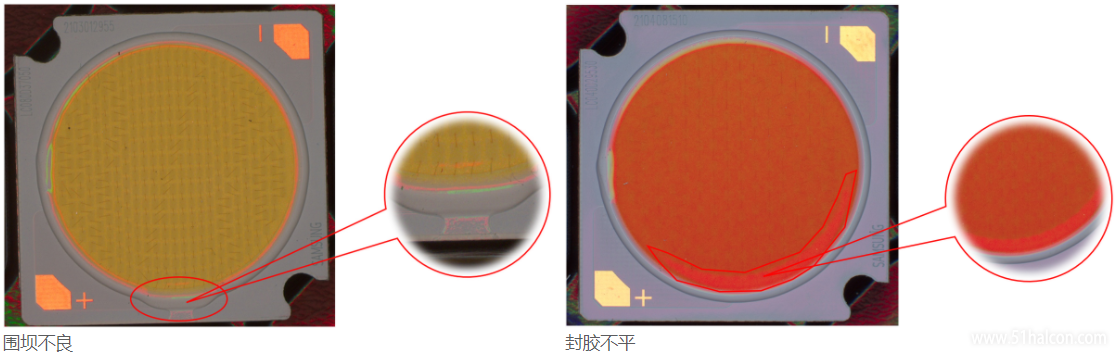

a:常规表面缺陷——黑点、杂物、围坝不良、溢胶、封胶不平、气泡、翘线等
b:表面划伤缺陷——表面划痕、刮伤、压印、脏污等

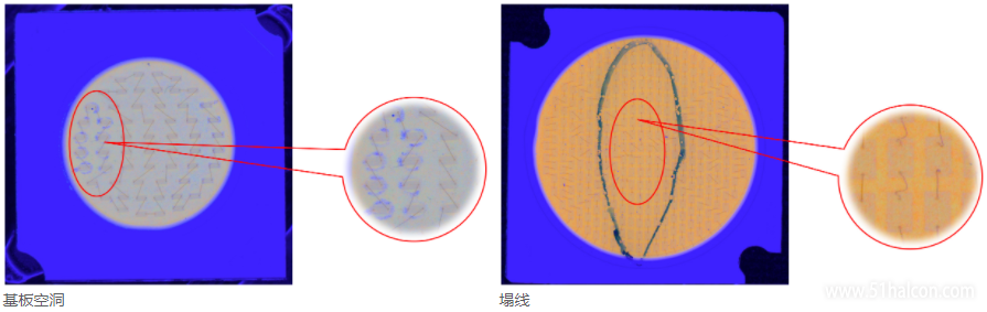

c:线路基板缺陷——基板空洞、塌线、折线等

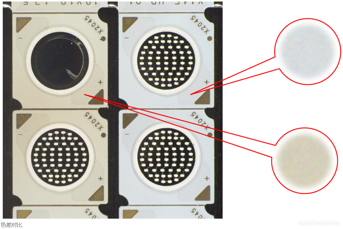

d:色差检测、基板表面发黄
◆光源选择:使用三色组合环形光源蓝色、环形无影光源。
◆展示效果:
说明:利用三色有阶梯部分凸显出三色特征,特别是对气泡,翘线等等缺陷能突出缺陷位置。
◆光源选择:使用同轴光源。
◆展示效果:
说明:灯珠表面有胶通过高角度垂直照射,凸显出划伤。
光源选择:使用蓝色环形光源。
◆展示效果:
说明:蓝色对灯珠芯片显色比较特别,能清晰呈现出线路部分,有利于线路部分的检测。
◆光源选择:使用方形无影光源。
◆展示效果:
说明:方形无影光源照射均匀,对色差检测较为突出。
