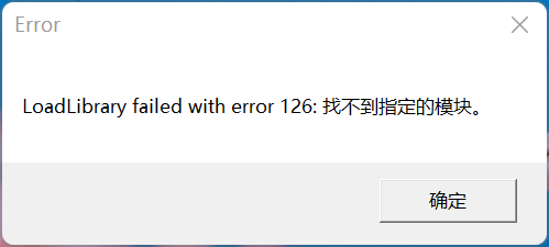

请教大神们,怎么解决LoadLibrary Failed
1042121003 发表于 2022-10-6 11:02:53 | 显示全部楼层 |阅读模式
卸载重装都不行,环境变量都是默认的,没有修改过,
就是HALCON程序打不开,自己写的程序是可以调用DLL的,可以正常运行
假期前HALCON也可以正常运行

这种找不到指定模块的就一个原因,即对应的dll在指定查找目录下不存在或依赖的dll不存在,可以用depends查找。

HALCON是重新安装的,所以应该不会是指定目录下的DLL不存在。
试了一下网上的一种方案,我的笔记本是带AMD核显和独显,在设备管理器中禁用AMD核显后,(此时已经可以正常打开HALCON),重启电脑,在设备管理器中启用AMD核显,解决问题。

仅供参考,如果只有核显,慎重禁用,我没有试过
