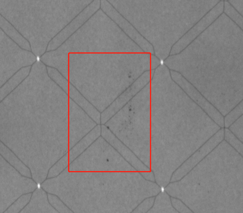

【求助】这种纹理背景下的缺陷提取该怎么做?
halconofzx 发表于 2022-10-24 11:40:10 | 显示全部楼层 |阅读模式
大家有没有什么想法?
horsee 发表于 2022-10-24 15:41:25 | 显示全部楼层
说几个想法,仅供参考:
1. 深度学习;
2. 主要干扰来自背景的重复性纹理,可以考虑用频域滤波(fft)的方法把背景纹理去掉,再用blob分析;
3. 若缺陷都是这种黑点,则可以直接考虑用blob分析,通过形状和灰度特征筛选,把细长的纹理线和白色的纹理点都去掉,就得到黑点了。
 楼主| halconofzx 发表于 2022-10-24 18:48:50 | 显示全部楼层
说几个想法,仅供参考:
1. 深度学习;
2. 主要干扰来自背景的重复性纹理,可以考虑用频域滤波(fft)的方 ...
谢谢你,我尝试一下
AlexAkoda 发表于 2022-10-25 14:03:14 | 显示全部楼层
图像差,好的图像减掉坏的图像

 楼主| halconofzx 发表于 2022-10-31 09:27:36 | 显示全部楼层
明场照明
chenmcikey 发表于 2022-11-1 08:08:59 | 显示全部楼层
先腐蚀,再求面积
 楼主| halconofzx 发表于 2022-11-4 08:58:11 | 显示全部楼层
先腐蚀,再求面积
腐蚀不太行哦,有一些脏污覆盖在纹理上
liangmu 发表于 2022-12-6 16:54:33 | 显示全部楼层
用好的图像剪掉
493499686 发表于 2024-11-17 11:29:30 | 显示全部楼层
深度学习,缺陷检测应该可以的
