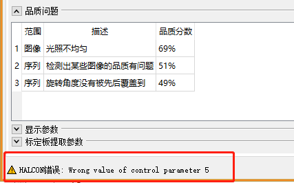

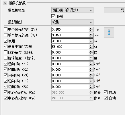

如图,锁定单个像元宽高时,不能再锁倾斜角度,否则点击标定时会报错。但是用代码锁定的话,又不会出问题。
发表于 2023-1-4 10:25:13

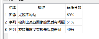

请参考提示的品质问题就行修正,标定板尽量覆盖面全点,同时曝光要合适。
