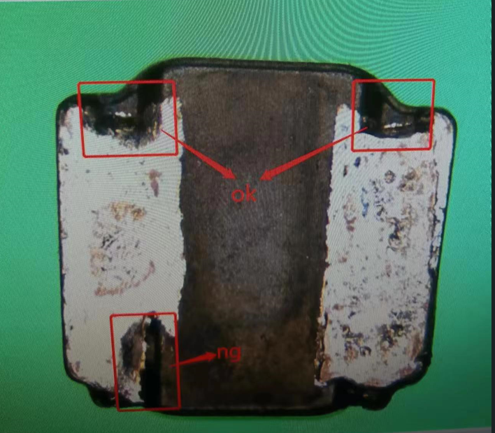

我用halcon深度学习目标检测rectangle2的标注,训练出来误检的比例比较大,请问这个问题怎么解决。
标注的是ng的地方,OK的地方给检出来了

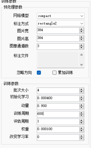

训练参数如图:
训练参数
发表于 2023-2-9 15:32:38
样本数多么?提高下样本数量,你这个特征是很明显的,不应该会识别错误的。
