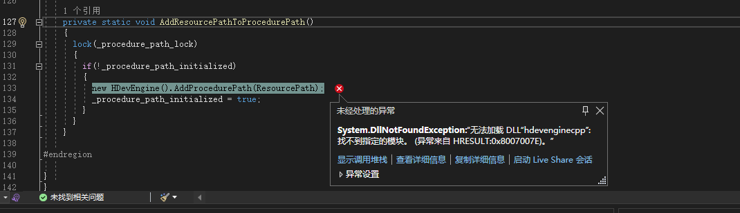

halcon联合c#做了一个小程序,halcondonet.dll和hdevenginedotnet.dll都已引用,在开发电脑上(都安装了vs和halcon)程序可正常运行,但是该程序在非开发电脑(没有安装halcon)上报错,错误如图,求大神指点

qq27472007 发表于 2023-2-18 08:58:16 | 显示全部楼层
有没有可能还缺少引用,你可以尝试把能找到的都引用上
绝地武士 发表于 2023-2-18 09:11:39 | 显示全部楼层
2F说的没错,就是缺少了其他依赖的dll,如果懒得找就参考下面的方式:
https://www.51halcon.com/forum.php?mod=viewthread&tid=1216

按照第二种方法配置环境遇到一个问题,就是我的电脑上的halcon是淘宝上买的破解版,license文件里只有一个text没有dat文件
x55admin 发表于 2023-2-19 10:19:14 | 显示全部楼层
halconc.dll与halconcpp.dll,hdevenginecpp.dll都加入试试
会林2022 发表于 2023-2-23 09:36:50 | 显示全部楼层
lm880365 发表于 2023-2-23 13:31:08 | 显示全部楼层
还是缺少引用。可以比较下开发环境看有哪些没有引用全的。
波子汽水 发表于 2023-2-23 14:35:03 | 显示全部楼层
.net 改为4.0试试
lgq19851005 发表于 2023-2-27 17:18:20 | 显示全部楼层
vater 发表于 2023-3-5 13:44:43 | 显示全部楼层
运行电脑上也要带上halcon的文件夹,bin、help、license,然后用坛里的运行助手配置一下路径,应该就可以了
