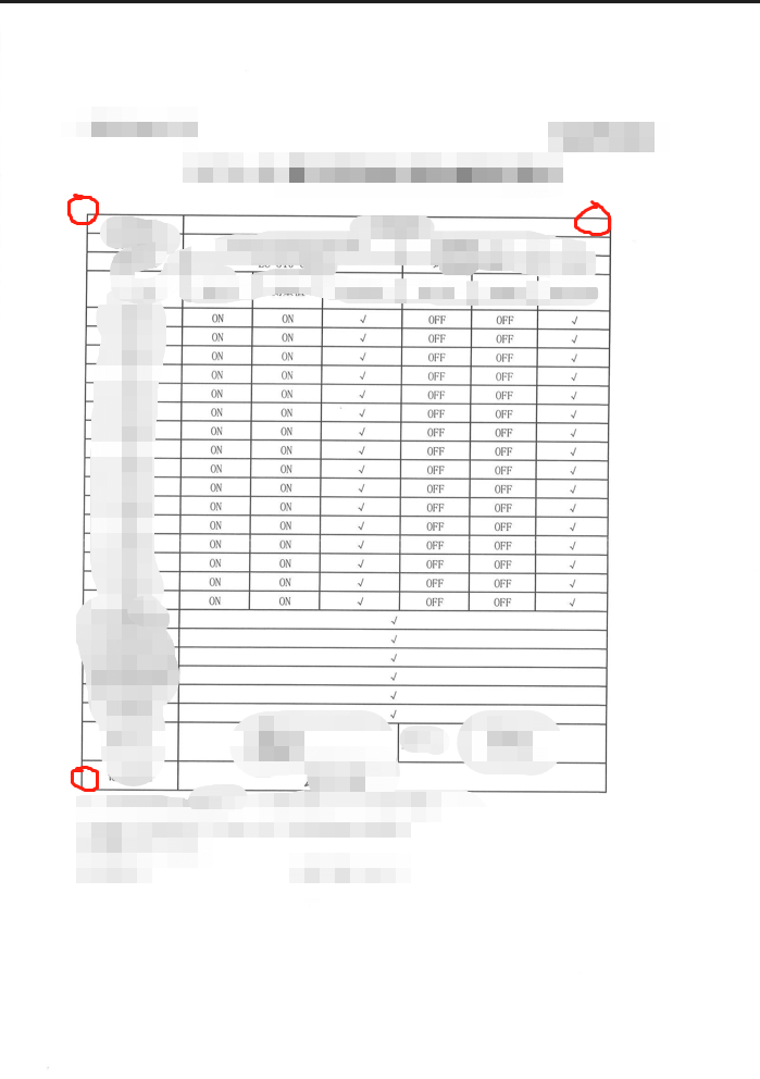

像这样一张扫描出来的图片  表格区域是倾斜的  有什么算法能自动让它变得横平竖直?我的想法是要自动得到三点:表格左上角点A(x1,y1),右上角点B(x2,y2),左下角点C(x3,y3),然后以左上角点建立水平和垂直基准轴:AB和AC,即B点变成(x2,y1),c点变成(x1,y3)进行投影变换。
但如何自动得到这三点呢  请教下各位

你的想法是对的,提取网格最外面那层,然后获取四个角落坐标,然后就是看看你的透视需不需要先标定,然后再建立映射关系。

怎么自动提取最外面那层呢 我想用霍夫检查直线  但不知道怎么筛选出最外面的四条
howard_cmit 发表于 2023-4-26 11:48:58 | 显示全部楼层
(1) 找出任一條直線,得到角度
(2) 轉正角度即可得到正的影像。
找直線的方法可以用你提到的Hough Transform
