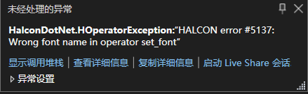

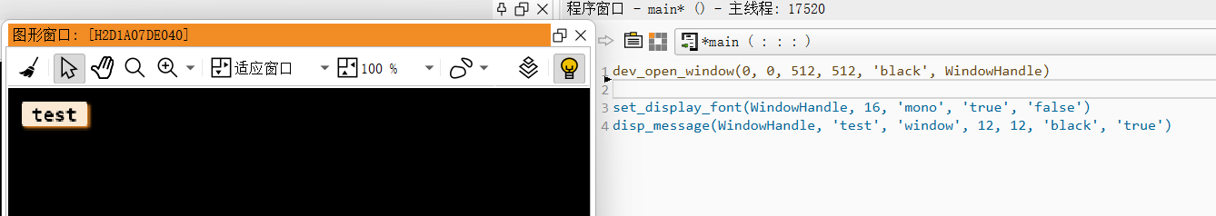

set_display_font,在halcon程序中正常显示,但是在C#代码中调用,报参数错误

看看导出的C#代码
发表于 2023-5-30 09:20:46
提示错误的字体名称,你可以尝试query 下,看看是否正常
