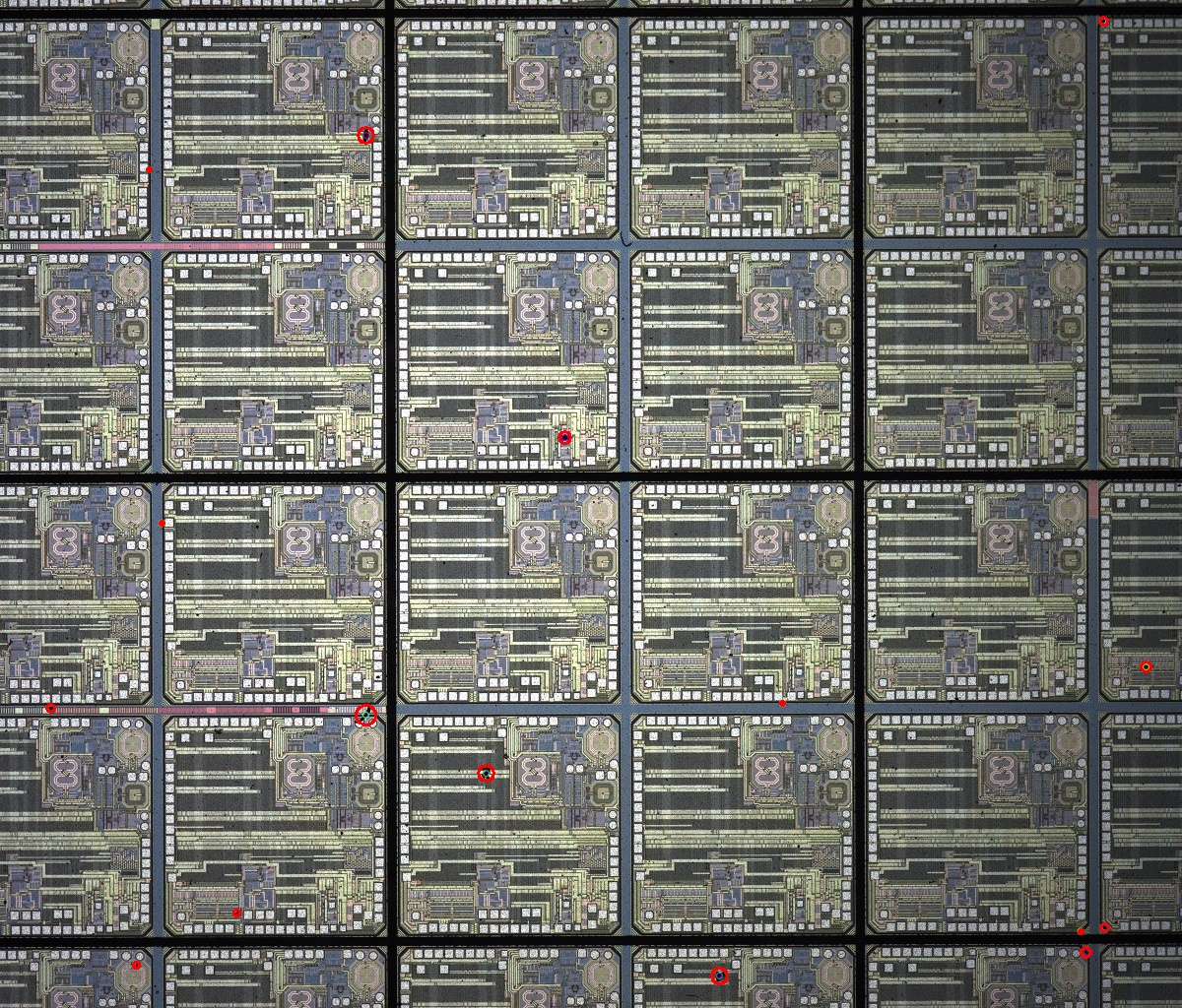

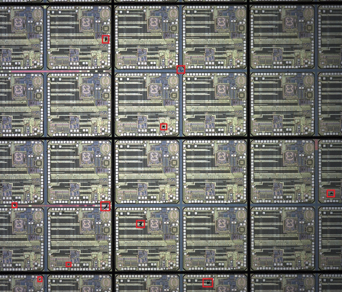

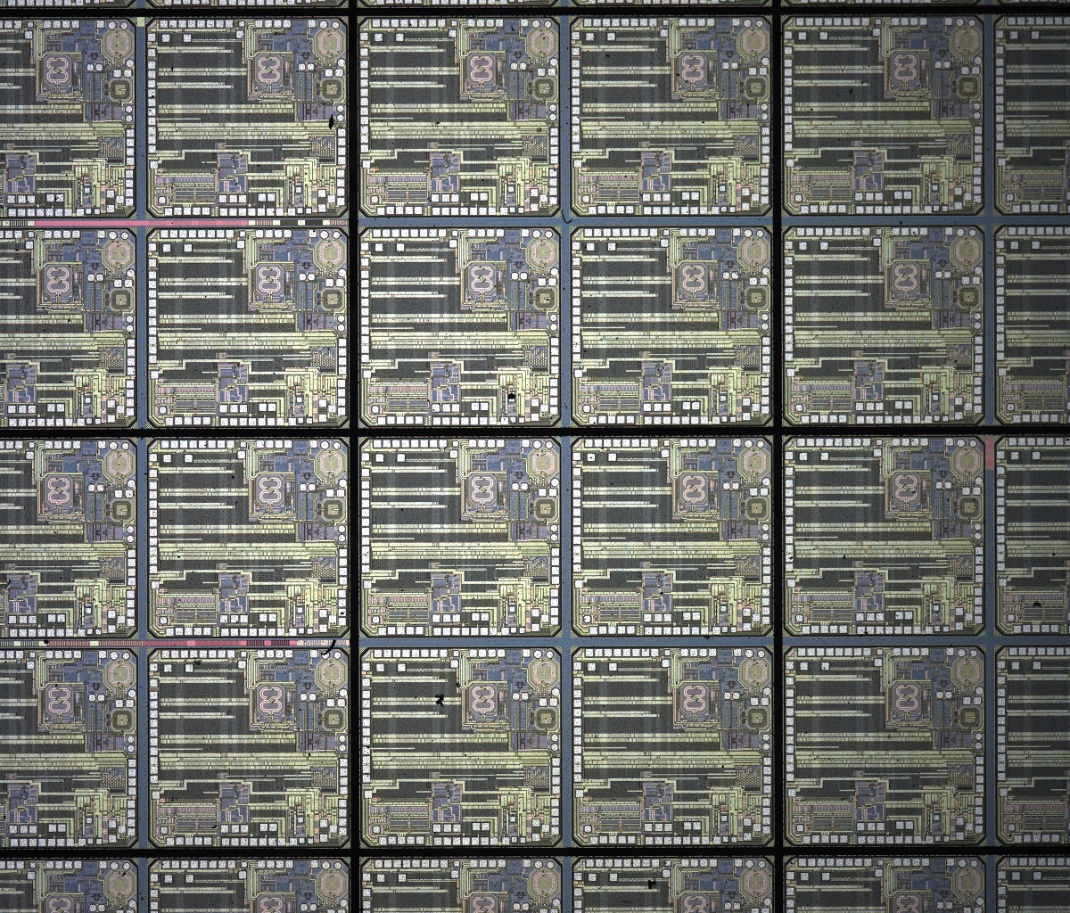

求:有大神能把这个选取出来吗
daimhang 发表于 2023-6-6 17:40:14 | 显示全部楼层 |阅读模式
请问有大神能把 这几个黑色的区域选取出来吗 谢谢
freekun139com 发表于 2023-6-6 19:00:49 | 显示全部楼层
深度学习吧,试试这个 dl_anomaly_detection_workflow.hdev
会林2022 发表于 2023-6-7 09:31:49 | 显示全部楼层
一次项把黑色的区域选取出来可能困难很大,可以考虑分割小区域,然后halcon变异模型来做(提供一下思路)
xjz99 发表于 2023-8-7 08:29:33 | 显示全部楼层
的确有难度,有时候可以试一下看看
老老常 发表于 2023-8-8 09:33:19 | 显示全部楼层
大一点的能检出来,左下角那两个太小了没法检
zhynapo 发表于 2023-8-8 11:00:23 | 显示全部楼层
好找的。
