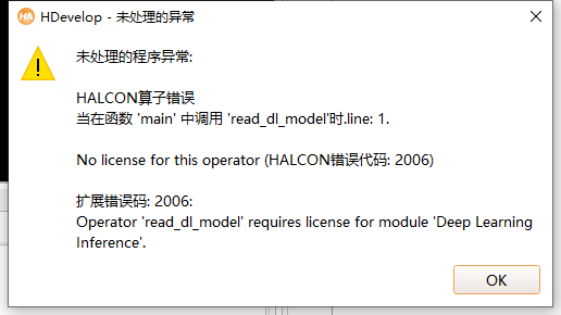

试用license无法试用read_dl_model算子
osimida 发表于 2023-6-13 17:47:28 | 显示全部楼层 |阅读模式
版本是:23.05的,授权改了么,评估的license不行
Criss 发表于 2023-6-13 21:38:05 | 显示全部楼层
可以打开你的license_eval_halcon_progress_*_*.dat文件,找到当中的模块MODULES=fc123bdomit,一般情况下是全部都支持试用的。
或者HDevelop->文件->属性,可以看到你支持的模块信息。
模块定义如下(每个字符代表一个对应的模块):
  1. F:Foundation 基础
  2. C:Calibration 标定
  3. 1:1D Metrology
  4. 2:2D Metrology
  5. 3:3D Metrology
  6. B:BarCode 一维码
  7. D:DataCode 二维码
  8. O:OCR/OCV 光学字符识别/验证
  9. M:Matching 匹配
  10. I:Deep Learning Inference 深度学习推理
  11. T: Deep Learning Training 深度学习训练
需要注意的是,部分模块采用动态许可。
[1]:需要深度学习推理(i)与深度学习训练(t)模块
[2]:需要OCR/OCV(o)模块
[3]:需要3D Metrology(3)模块
 楼主| osimida 发表于 2023-6-14 09:06:25 | 显示全部楼层
可以打开你的license_eval_halcon_progress_*_*.dat文件,找到当中的模块MODULES=fc123bdomit,一般情况下 ...
懂了非常感谢,我的试用许可弄错了
